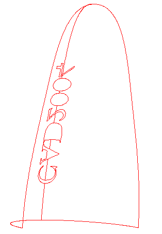

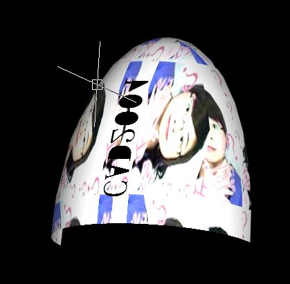

大家好,大家都知道CAD的曲面功能是不怎么样!
" t0 c  x) x' `7 l但是今天我看到一个这样的曲面,不知道大家能不能说说这个是怎么做的??
3 G$ C& o( E2 Q5 e4 q; b: G希望得到高手的指点???

发表于 2008-7-24 23:52:52 | 显示全部楼层 来自: 中国
原帖由 suwenlong 于 2008-7-24 14:34 发表 http://www.3dportal.cn/discuz/images/common/back.gif
3 q3 B; e6 v* n, E' t# [' g大家好,大家都知道CAD的曲面功能是不怎么样!
% l2 F* E) N! v9 ?, o/ X2 X) y
何以见得?
/ C- o. W4 A' t! \$ m对于CAD来说这是再简单不过的东西了,几分钟的小事情而已。
1 j8 |0 s; ^  U, m4 E- |, T
原帖由 xinban2046 于 2008-7-24 23:19 发表 http://www.3dportal.cn/discuz/images/common/back.gif
7 v  [% _0 c, k' H  C应该是从其他三维软件导入CAD的。
: W7 ~0 R* `0 i3 |/ L' s上面明明写着“CAD2004”。9 m& u; @6 f; A( V8 c
真是无知无畏。7 t# i( ?# M; z8 S! P+ L4 e3 b
* w& @) u/ O! O
画法之一:先用样条曲线画曲线轮廓,再画两条直线与样条曲线做成面域,旋转180度生成实体(见一楼图的形状);写“CAD2004”并做成三维字,二者差集(在实体上挖字);然后在实体上复制面,得到一楼图上的“曲面”;最后帖图渲染。
( R+ W7 l+ z4 K# b$ U作者拉伸三维字的时候太不细心了,丢了不少东西呢titter
; k. g- ~9 c3 a4 M! B1 ~: c
  Z0 o% V( k9 G3 ^# }) ?随手画了一个,用的2005,和一楼一样,字丢了些东西,不管它,玩玩而已9 V( u) a: y/ B' D' t1 ~; Z+ \. S5 g

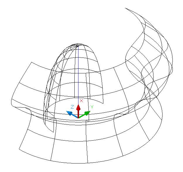

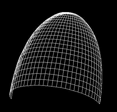

发表于 2008-7-25 00:36:29 | 显示全部楼层 来自: 中国河南郑州
画一弧形曲线,另画一旋转轴线,曲面旋转(revsuef)180度,删除旋转轴线:7 c4 }0 m& U" }% ^, Q" @
2005llnn + 3 技术讨论

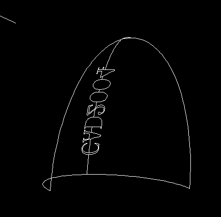

发表于 2008-7-25 19:57:07 | 显示全部楼层 来自: 中国广东汕头
这个其实很简单,我的大概步骤是这样。- Z! J! U" I5 T# [! e6 w/ [; P! h" A
画出四分之一椭圆实体后,到Word里面复制艺术字,然后粘贴到CAD里面,再编辑进行拉伸。差令集,最后用“复制面”命令。
