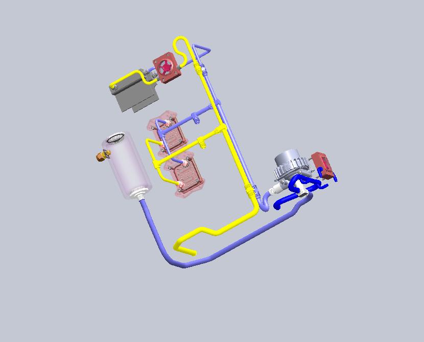

我的水利系统.jpg & m6 {- U5 h! u6 ~: r5 K- g% }
水冷机箱All-M5b
* i) ~1 o& f1 x) A! v如何设计软管

用3D草图建立扫描路径,然后做出管子截面,进行扫描就可以了。
发表于 2008-7-24 08:36:07 | 显示全部楼层 来自: 中国河南新乡
软管路径,最好用样条曲线,这样可以适当控制位置!目前好像还没有什么其它更好的办法!

sw有管道插件啊,不过不知能不能用

用管路插件和曲线扫描都可以做出来,条条大路通罗马。

管道插件是要SolidWorks白金版的才有的插件!

如果样条曲线能扫描就好了,现在必须是直线圆弧等才能弄扫描、管道,很不方便
发表于 2010-10-12 00:19:31 | 显示全部楼层 来自: 中国上海
可以用SW自带的管道插件,教程在论坛搜索一下就有了。

这样绘制的管道能跟随零件移动吗?像气缸上或是液压上的软管能跟随零件移动的怎么绘制?我用管道插件做老是提示,请指定有效的步路零部件来开始步路,如果我在库里面调一个阀就可以,但是气缸都还没有那个阀那么大,就是做出来也不匹配,是不是要自己做零件库?我是新手,请不要见笑,希望你多多指教
发表于 2013-7-18 21:27:02 | 显示全部楼层 来自: 中国北京
用3D草图,扫描
