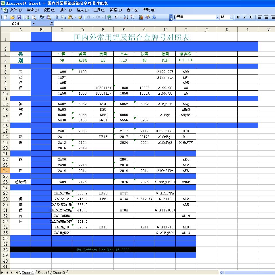

[讨论] 国内外常用铝及铝合金牌号对照表

一张excel表,楼下有抓图!  --by htsky; Y* B  e4 c) M/ |$ p. {

一张excel表,抓图如下!

感谢二楼抓图,不然又上当了

好像缺少6打头的铝合金型号
* M4 [# e7 |/ h) C# P$ T是否代表6打头的铝合金国内用的比较少?
