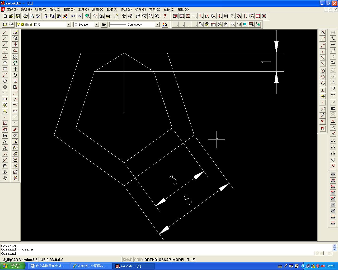

各位前辈,我是初学者.我想请教一个问题,如何画一个同圆心的5边行,两个5边行相差1CM* @5 z2 i6 G% b6 |

这是一个几何问题,首先正五边形的每个内角均为108度,可绘制出一个斜边与直角边夹角为54度,直角边长为1CM的直角三角形,另外一条边的二倍即为内正五边形的边长,用多边形命令,然后输入E,选择直角边的端点,再选择二倍长处的另一点,可得内正五边形,再偏移1CM即得外正五边形。

画好五边形后
) E/ n: O/ e0 H8 @6 i" r" E7 {偏移即可
wsj249201 + 2 技术讨论
发表于 2008-7-24 12:56:12 | 显示全部楼层 来自: 中国浙江宁波
首先在命令行里用polygon命令画出标准五边形* b. H, R% n- W" r; e
然后直接O偏移1mm就可以了: U* N& s- F7 v" R, V( ^! t
. g7 ]: O$ G9 k2 L" k+ B7 q7 U两个命令,简单快捷,而且绝对准确
