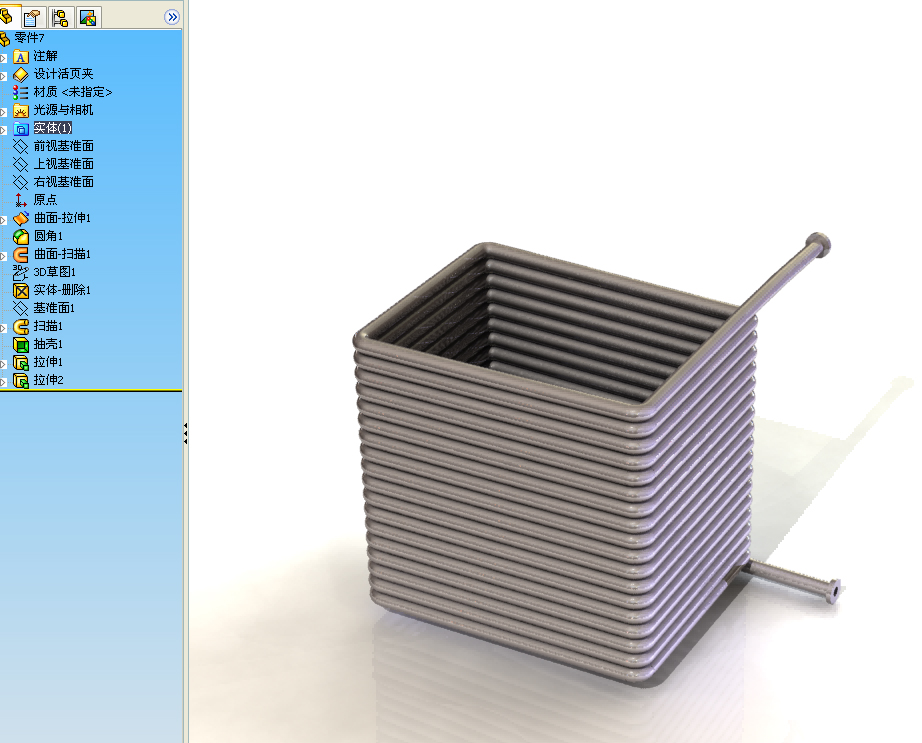

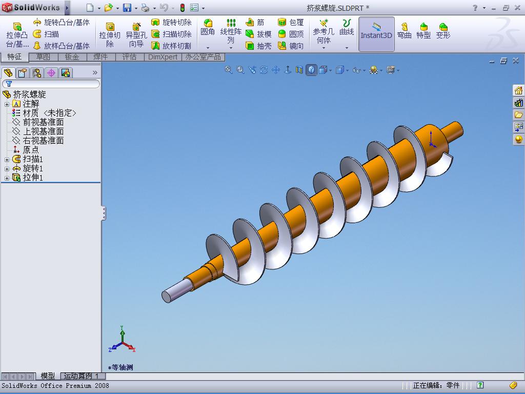

如图,我这方法有点笨,请高手赐教.

发表于 2008-7-23 16:54:12 | 显示全部楼层 来自: 中国江苏南京
用“草图绘制工具——交叉曲线”这个命令就很简单

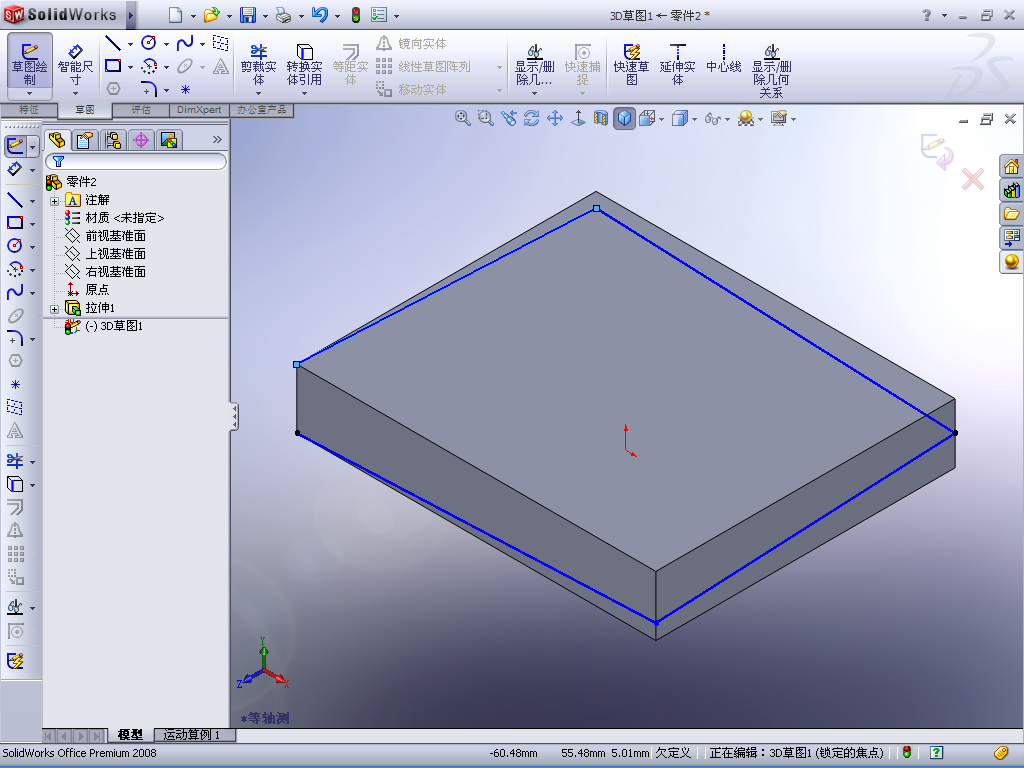

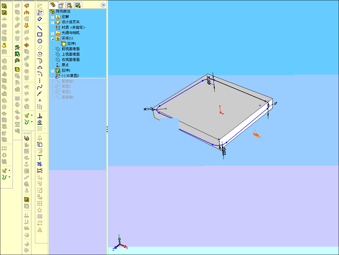

 楼主| 发表于 2008-7-24 16:56:58 | 显示全部楼层 来自: 中国湖南岳阳

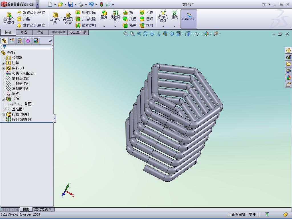

我没有用曲面,只用了一个方形,然后用阵列

 楼主| 发表于 2008-7-24 17:03:45 | 显示全部楼层 来自: 中国湖南岳阳
我用的是08,请看截取的图:
发表于 2008-7-24 17:10:43 | 显示全部楼层 来自: 中国江苏南京
哈哈,这个方法好象很有创意哦 :lol:

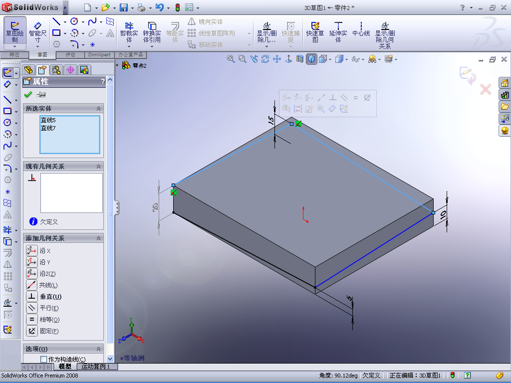

 楼主| 发表于 2008-7-24 17:12:24 | 显示全部楼层 来自: 中国湖南岳阳
按一个螺距取矩形,标好尺寸的图

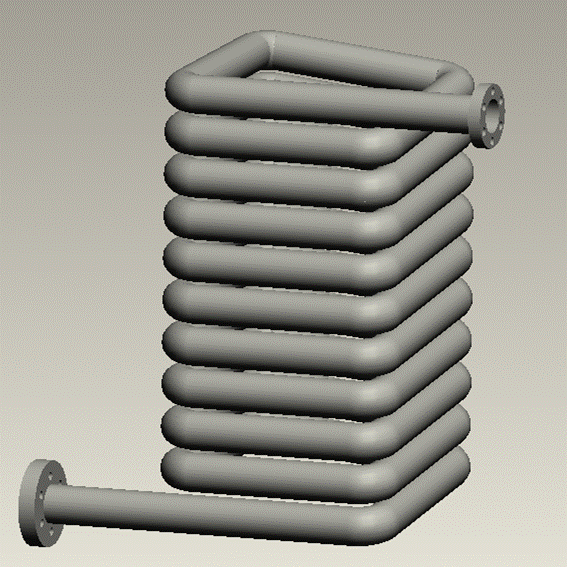

发表于 2008-7-24 17:12:29 | 显示全部楼层 来自: 中国广东深圳
用PROE是很简单的……
发表于 2008-7-24 17:21:59 | 显示全部楼层 来自: 中国江苏南京
你好象是这样做的吧

 楼主| 发表于 2008-7-25 11:39:16 | 显示全部楼层 来自: 中国湖南岳阳
用09作的异形螺旋:
 楼主| 发表于 2008-7-25 11:41:33 | 显示全部楼层 来自: 中国湖南岳阳
用交叉曲线做,好像要复杂一点

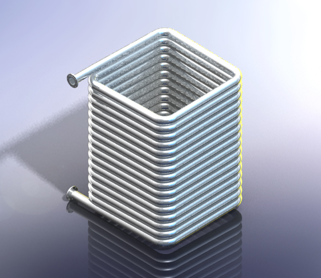

发表于 2008-7-25 16:13:21 | 显示全部楼层 来自: 中国广东广州
學著畫了個~~

 楼主| 发表于 2008-7-27 11:22:05 | 显示全部楼层 来自: 中国湖南岳阳
这样的零件做起来也容易了

回复
这个不难,应用草图交叉曲线命令生成扫描路径即可扫描而成。
