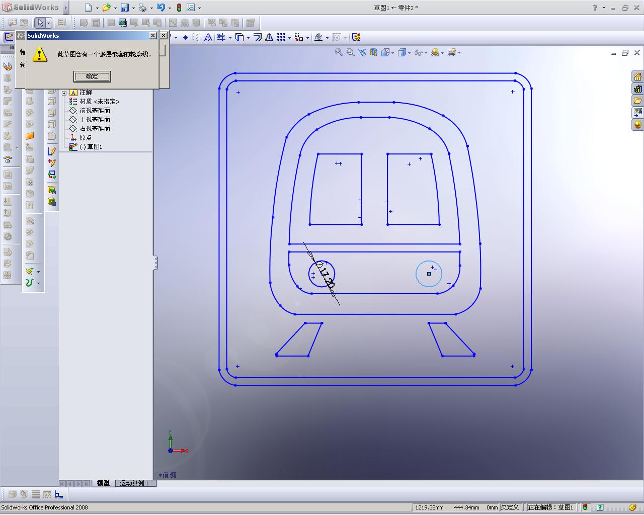

我从CAD中导入的草图,检查后显示“此草图含有一个多层嵌套的轮廓线”3 W! _; l: M+ [4 H& j

感觉最外面的三条线有矛盾( V$ I$ O& u# H0 B' q. Q
你想用这个草图来生成什么特征呢?

9 ^" N; I& i" j/ Q6 _应该是有哪一条线段或者多条上其实是不止一个轮廓线的

可能是有重复的线条,可以用比较老土的方法解决,把草图分几步分来拉伸,很快就能找出重复的地方

1.线条没有重复。
. @4 c- F+ e6 |0 C' k* Y/ o, s2 g1 p) h2.我把圆删除后重划,检查仍有此问题。

此草图没有问题,只是多层嵌套而已。一般草图有三层以上的嵌套(含三层)就是多层嵌套,而楼主的草图多达五层嵌套呢。
6 A7 i) ?; n3 G  H* S. y用“所选轮廓”指定本次特征使用的轮廓范围,即可正常完成特征操作。

CAD导入的草图,有一些线段有重复,还需要重新编辑才可用!

里面嵌套的太多了!可以用选择轮廓解决。

确实是嵌套太多,进行特征操作时必须选择轮廓。
