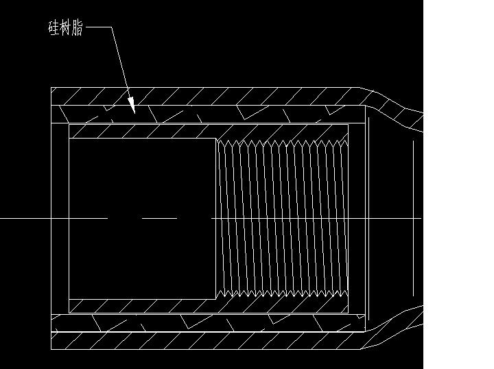

本公司做焊接设备的,用硅树脂来起绝缘和绝热的作用,具体机构是最外面是紫铜管,铜管内侧是硅树脂管,硅树脂管内是黄铜管,如何把硅树脂冲压在两管中间,麻烦大家帮帮忙。

起绝缘和绝热作用,不用硅树脂是否可以,可不可以用室温有机硅灌封,直接将灌封胶填充在空隙中就可以了。

大家还有什么好的建议帮忙提以下, 还有需要什么样的设备能完成这到工序
