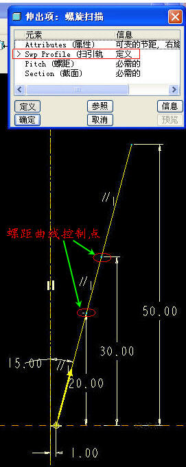

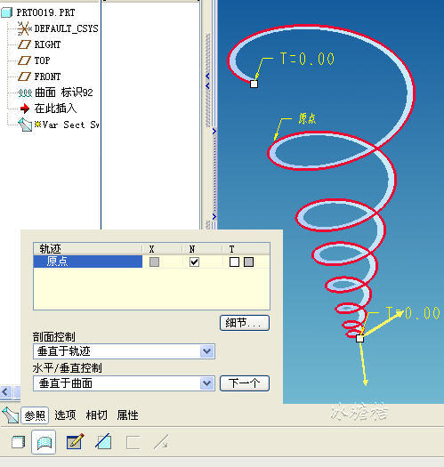

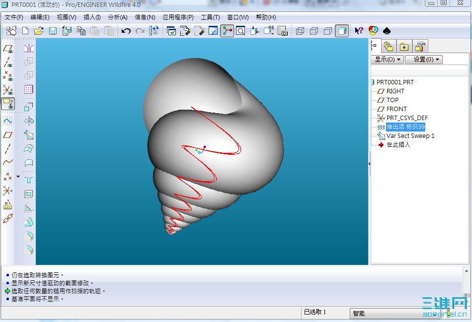

本教程主要应用命令螺旋扫描+VSS

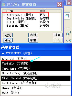

5 C% i1 c' f+ {! {( D1.螺旋扫描* G5 j# o9 `; X6 `
  1.1属性定义为可变的. P, p- J6 P" w4 f- ]/ b8 _
04-1.jpg & c' f. V0 g: I6 |5 S4 E* U7 Q
& n1 M1 o- h4 d# R8 D

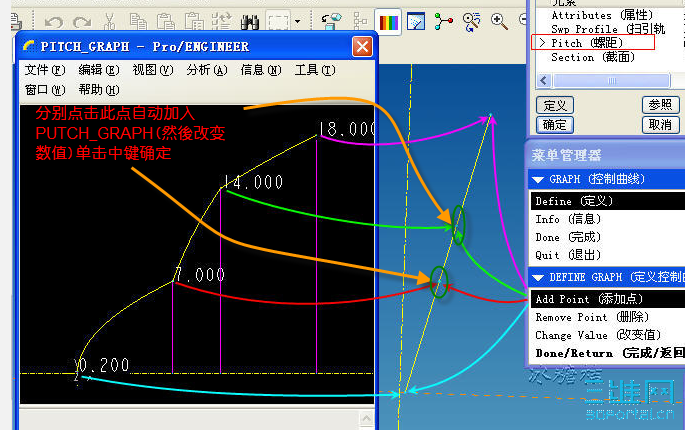

  1.2草绘螺旋扫描轨迹线。注意增加两点,用作后续可变节距控制8 h& c9 P/ w0 F5 y
# M; X% u; z& ]+ l& Q; |
9 T. I- `( s) Y  1.3设置可变节距: J0 J9 X7 M7 f7 V% U( W. o
7 T2 z8 ~4 U5 ]# d: V, m) H. r/ ^
  1.4草绘直线
/ N: c" U- Y. d% K& D 04-4.jpg
, M/ g" P( {  {/ @

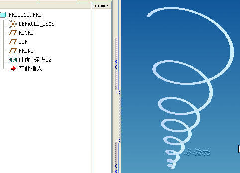

5 V3 q  r, A1 [  `# o* F  1.5完成螺旋扫描
$ O' M: r! j0 L: H 04-5.jpg 7 s% m% }! y6 g# A2 R2 ?( Q* R) S

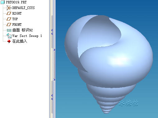

+ @" U# l% k, h2.创建VSS6 O4 W- P/ i; p9 R! O- w3 c% l$ F- v
  2.1选择上步螺旋扫描边界为VSS的轨迹线
, I6 g/ q+ F- _( c! \4 X6 h' c: {2 y4 Q( e
  2.2草绘截面,注意关系式的应用0 i) a# R# m6 C# P
6 o- \+ h9 l" y% I7 f. S6 }$ [+ o# f/ v; e. f* f4 W' i/ S
3.完成。5 i: s6 ~: W; m
04-8.jpg 4 n" }. ?* V0 [! x

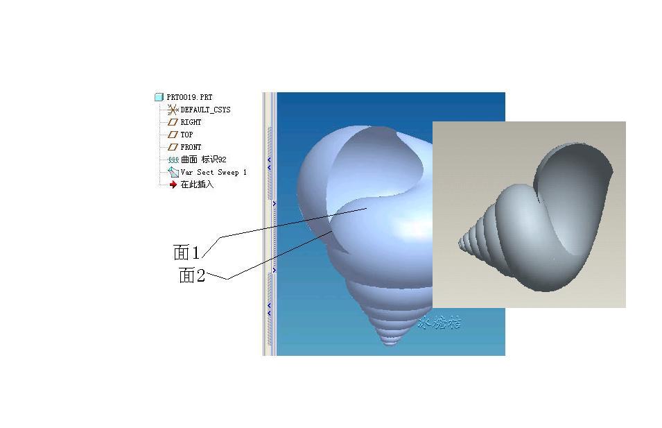

发表于 2008-10-12 12:20:30 | 显示全部楼层 来自: 中国浙江杭州
楼主太强悍啦!
  }! b" [3 u' `3 J! X要是面1和面2相切就更逼真了,我试着调节距,效果不理想,还有其他的办法么

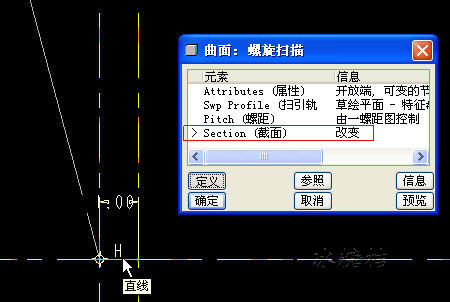

发表于 2009-4-4 11:05:16 | 显示全部楼层 来自: 中国广东东莞
“设置可变节距”在哪调出来??
% w) \8 n7 P4 `7 B4 @向楼主请教
li5jun1 + 2 有问题欢迎问,来看一下楼主给你的应助回复
 楼主| 发表于 2009-5-9 12:43:42 | 显示全部楼层 来自: 中国广东深圳
回复 3# q8589261 的帖子
看第一张图片,选择是可变的。7 Y. v3 y. w) ?! w# T' i) N
! U5 a: I, ]7 v. Y
螺旋扫描螺距分常数与可变的两种。
li5jun1 + 3 应助
发表于 2009-5-13 23:58:36 | 显示全部楼层 来自: 中国广东广州
怎样添加点啊
li5jun1 + 3 22日前多加,以后求助最好写详细一些……另
发表于 2009-5-14 01:22:22 | 显示全部楼层 来自: 中国台湾
回复 5# 酷吧kiss咪 的帖子6 `( J+ C2 H" R
添加點的方法如下圖, d% D: O" K% `  S' J# N, o
應該正確因為我也照樓主教程練習一個!
4 n, Y6 q7 \2 ?3 C+ X0 f' B1 k1 j. n4 d9 w
2009-5-14 上午 01-16-46.png ' Q4 \& C( K+ Z
$ m2 m4 m, T# M3 y
