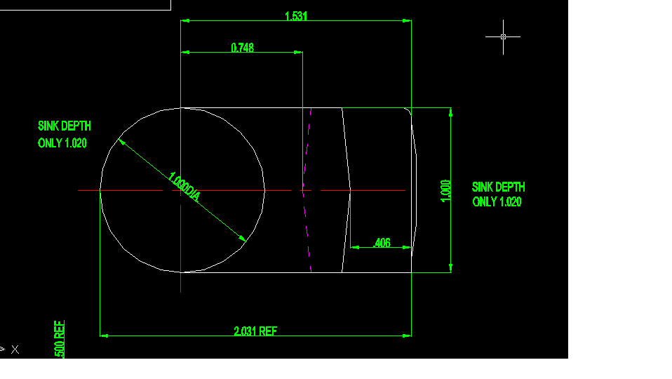

发表于 2008-7-23 14:28:19 | 显示全部楼层 |阅读模式 来自: 中国浙江宁波
美国图纸中的SINK DEPTH ONLY 1.020是什么意思?
发表于 2008-7-23 21:39:17 | 显示全部楼层 来自: 中国浙江嘉兴
下沉深度 1.020 英寸

发表于 2008-7-27 09:39:53 | 显示全部楼层 来自: 中国香港
图纸不完整,看不明白。
发表于 2008-7-27 10:06:01 | 显示全部楼层 来自: 中国江苏南京
主要是没有三视图。# d8 z. c8 @  b! P4 s0 i1 b! X
看这个意思是沉孔深度1.020。

发表于 2008-7-31 10:44:40 | 显示全部楼层 来自: 中国天津
按照字面理解,应该是沉孔深度是1.020

发表于 2008-8-1 21:08:16 | 显示全部楼层 来自: 中国北京
看这个意思是沉孔深度1.020
发表于 2008-8-1 23:26:44 | 显示全部楼层 来自: 中国重庆
字面的意思应该是沉孔吧
发表于 2008-8-2 23:27:13 | 显示全部楼层 来自: 中国四川成都
不至于哦!沉孔 1.02in 是什么概念啊!孔直径才 1 in哦!
' l' C5 C8 u( D/ `# U+ N还是同意2楼的看法,下沉深度 1.02 in。

发表于 2008-9-4 22:55:37 | 显示全部楼层 来自: 中国福建泉州
很有可能是该零件与某个孔配合,SINK DEPTH ONLY 1.020是指插入孔的深度为只有1.020。

发表于 2008-9-7 20:54:02 | 显示全部楼层 来自: 中国重庆
图纸不完整,可能是2楼,  4楼的意思!建议楼主把标题栏也贴上来吧!
