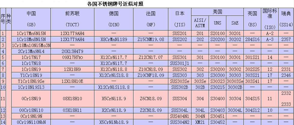

一份国外的图纸上面的标准件 材质都是A2
3 O/ Z& {, Y' }* a: N  h: [$ j
HEX. SCREW M16X25, ISO 4014  六角螺钉  材质 A25 z: {9 j6 [. X0 o& P9 x) w: k; @
6 H. b4 o8 M/ i3 r请专家给详细解释一下具体是什么材质,相当国内什么牌号,不胜感激5 C; y- u5 p: V0 q7 u# j

是不锈钢的.见附图。这种材料对于加工螺栓是常用的。3 C7 Y% {( d1 x1 N/ B7 u  z: M  j5 }

关于LZ要求的资料上传,我认为没有必要了。你可以到下边的地址下载《最新金属材料牌号、性能、用途及中外牌号对照速用速查手册》,http://www.3dportal.cn/discuz/vi ... 630&extra=page%3D109 d2 S4 m' Y9 O# w5 I
该手册不仅有很全的不锈钢的牌号对照(你需要的在2018页),对于材料的性能也有详细的介绍。7 L( n4 g. D, ^9 z( ]+ c
    另外,需要下载一个最新的不锈钢的国家标准。有些牌号在2006年以后作了更改。本站的不锈钢资料相当丰富,应该能够满足你的需要。0 U6 F6 W5 j5 u% q( Q9 y0 v

螺栓、螺钉的材料成分性能有螺栓螺钉相关标准规定,与普通材料是不同的,这些材料在上面的书上是查不出来的。: v8 a7 t9 H$ L: a( c
ISO 4014-1999  《六角头螺栓 产品等级A和B级》,其材料应按照ISO 3506-1:1997《耐腐蚀不锈钢紧固件机械性能 第1部分:螺栓、螺钉和螺柱》,GB/T3098.6-2000《紧固件机械性能 不锈钢螺栓螺钉螺柱》是等同采用该标准的,楼主可以去看这个标准。( I. w7 d( O$ s& r+ k
