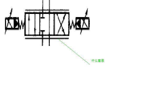

请教:图中的阀是什么阀?是怎样工作的?
发表于 2008-7-23 07:19:25 | 显示全部楼层 来自: 中国江苏无锡
是一只比例或伺服阀,具体型号看图纸明细表.
发表于 2008-7-23 08:36:56 | 显示全部楼层 来自: 中国河南新乡
先导式比例方向阀 ,你的机能好像不对,国产的没有你那样的机能。
 楼主| 发表于 2008-7-23 09:09:18 | 显示全部楼层 来自: 中国浙江杭州
上下两条横线代表什么?
发表于 2008-7-23 10:04:33 | 显示全部楼层 来自: 中国山东威海
上下两条横线代表比例阀的标志。没什么别的意思。
发表于 2008-7-23 16:35:27 | 显示全部楼层 来自: 中国湖北武汉
应该是电液比例方向阀
发表于 2008-7-23 18:06:07 | 显示全部楼层 来自: 中国福建福州

发表于 2008-7-23 21:59:25 | 显示全部楼层 来自: 中国北京
应该是 三位四通电液比例换向阀 不过这只是套定义来的 应该不是常用的电液比例阀
发表于 2008-7-25 21:36:34 | 显示全部楼层 来自: 中国广东东莞
是电液比例先导换向阀,那两条横线表示该阀属于滑阀式
发表于 2008-7-25 22:36:32 | 显示全部楼层 来自: 中国广东江门
表示有位移信号反馈,比如闭环控制
