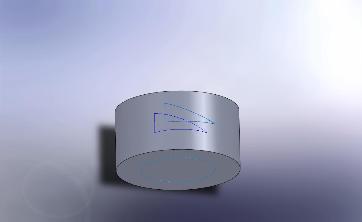

图中的两个三角形不可以混合切除吗

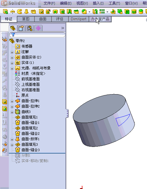

楼主是要这样切除吗?
发表于 2008-7-22 22:05:13 | 显示全部楼层 来自: 中国浙江绍兴
把相交部份删掉就可以切除了啊.你这样子切除要选择切除范围的.

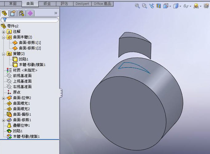

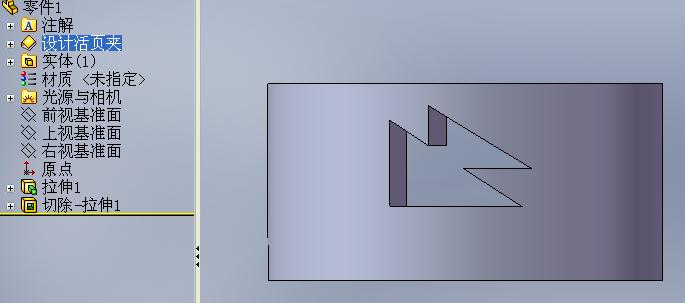

楼主是不是图中这个意思4 h; D5 k" X) ~  r. F: F$ f2 v

好像是这个意思,我看看
 楼主| 发表于 2008-7-23 11:19:30 | 显示全部楼层 来自: 中国河北保定
非常感谢4#的朋友,我看了看就是那个效果,你太厉害了,向你学习

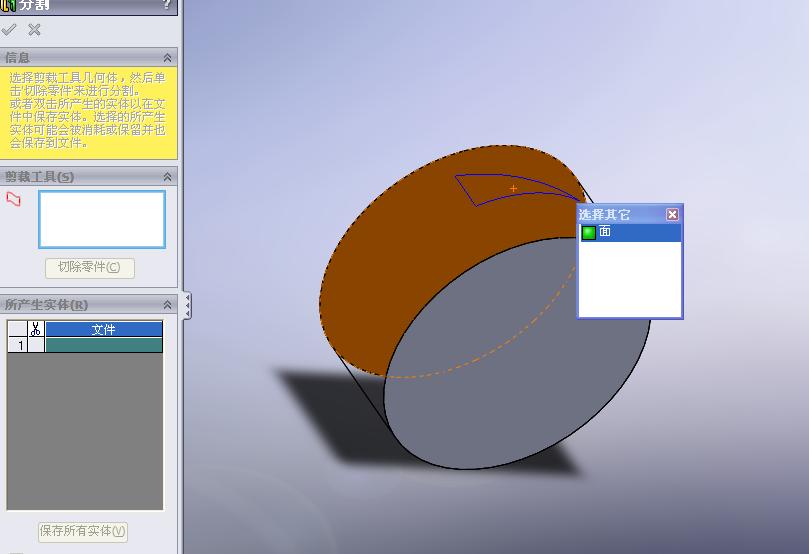

为什么我按你的做法做实体分割时选分割工具时选不中缝合曲面3呢,也就是说不让选
 楼主| 发表于 2008-7-28 08:35:35 | 显示全部楼层 来自: 中国河北保定
是不是选择时有什么技巧呢

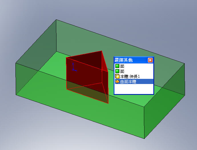

面重疊了  你可以在此重疊面上右鍵  選曲面本體  即可

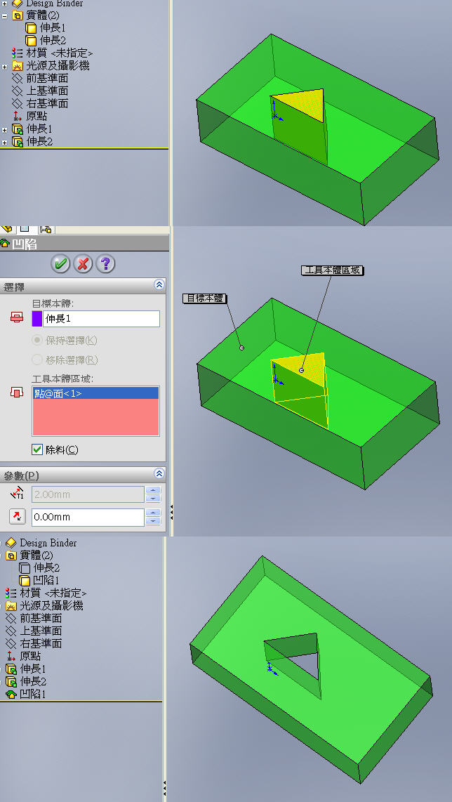

可以不必那麼複雜  輕鬆搞定   :lol:

上面已說了

簡單示範下

在那三角的面上  右鍵

我就是在三角形面上右键的,模型用的是4#做好的,我想自己练习一下就不行了

你自己做的曲面接触实体部分是不封闭的(开环达不到分割实体),而4楼的朋友在你的基础上加了一个“填充曲面3”与原有的曲面“缝合”成一个曲面,这样才可以“分割”。5 y3 J- I1 o, G* Y! J$ e1 ]

原来从曲面实体文件夹里面选的呀,我知道了,太感谢你了,有你真是我们学SW人的福分
