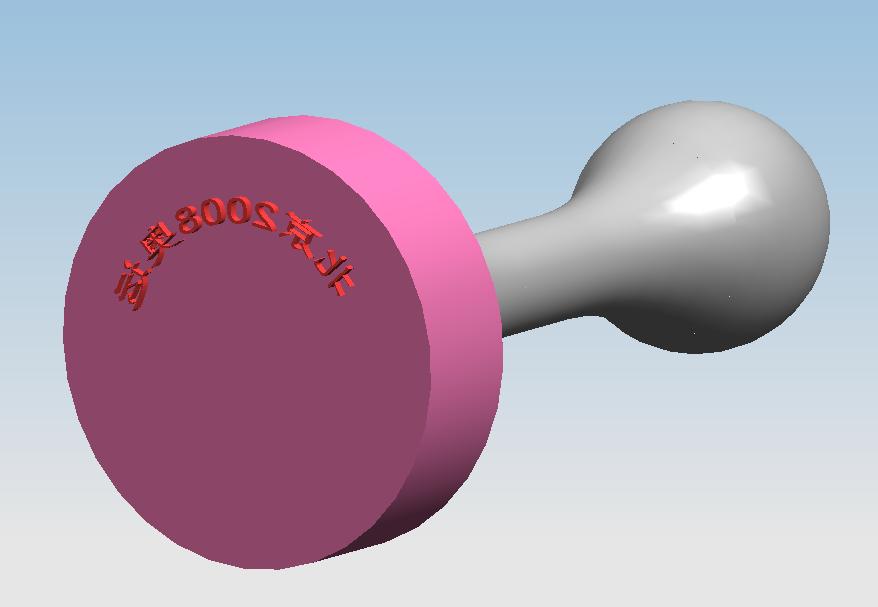

用UG做印章,上面的字怎么写?) Z% r$ N7 D% u2 p: R1 m# J1 p
本来想写一圈字然后拉伸的。
+ a4 F. H5 z0 v6 m! t5 y# r可写的字不知道怎样才能环形排列,请高手指教...

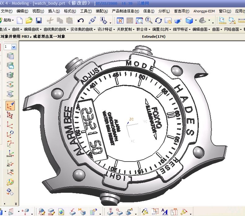

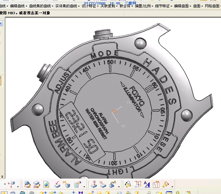

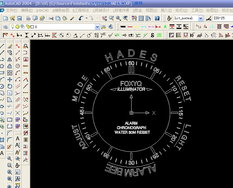

发表于 2008-7-22 16:44:09 | 显示全部楼层 来自: 中国江苏苏州
正好我这里有练习,在CAD里面做好文字环形排列,然后倒到UG里面,投影----拉伸+ W0 B4 N+ Z7 j" d! a! M8 v

 楼主| 发表于 2008-7-22 17:18:29 | 显示全部楼层 来自: 中国湖南长沙
谢谢二、三楼的解答,在CAD里面先做好文字排列看来是个好方法,我也尝试一下。
