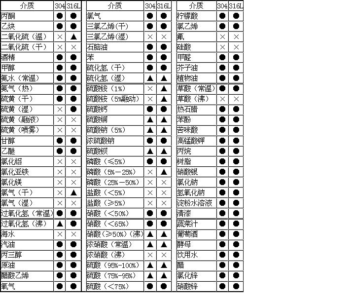

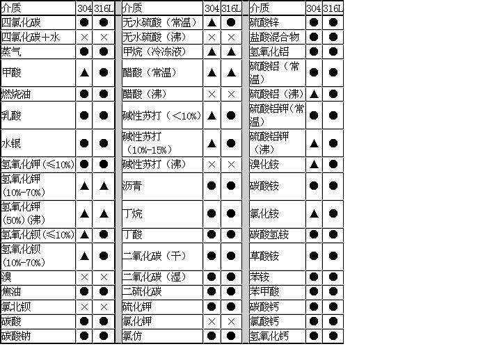

304和316不锈钢腐蚀表1-2

说明一下,原点三角各代表什么

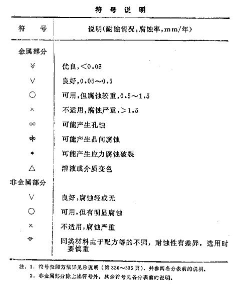

1 P0 X" z3 q- \7 Y" S6 W" U此为腐蚀数据手册上符号说明,但很上面还有出入,根据我的判断,错号应该代表不耐腐蚀,黑圈代表优良,而三角应该为可用,但腐蚀严重,最后这个三角我不肯定,有些材料是否腐蚀我也不是很清楚!# D1 b9 e. U& y. P
