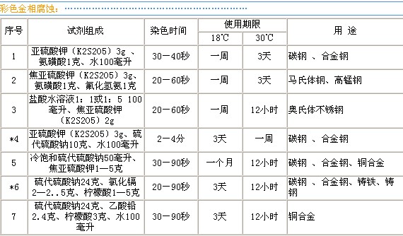

如果是做彩色金相,可按下面的表进行。
 楼主| 发表于 2008-7-23 11:31:35 | 显示全部楼层 来自: 中国江苏无锡
楼上的请看清标题~~~~~
