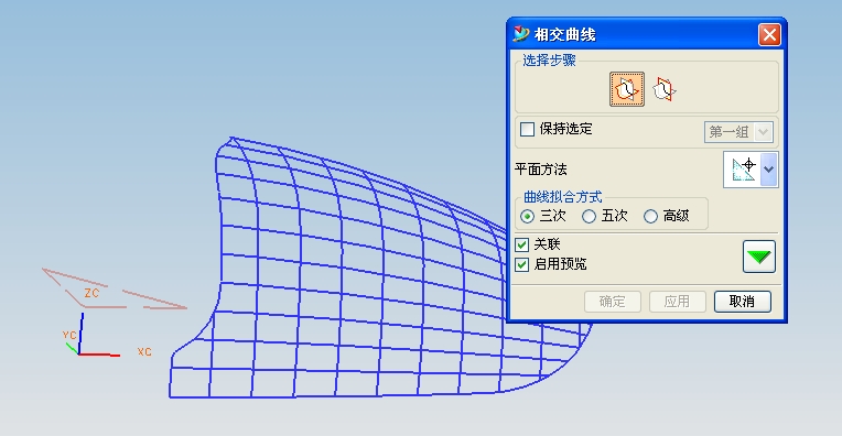

通过平行于XY的平面(虚线小三角形)与曲面相交在曲面上获得一条相交曲线,但无法选中平面,怎么回事?UG3.0的都可以选择平面。
 楼主| 发表于 2008-7-21 21:13:23 | 显示全部楼层 来自: 中国四川绵阳
图形见下面附件

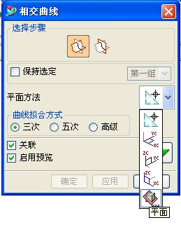

 楼主| 发表于 2008-7-27 15:45:24 | 显示全部楼层 来自: 中国四川绵阳
可以选中,选择“平面方法”中最后一项。相当于创建一个基准平面。
