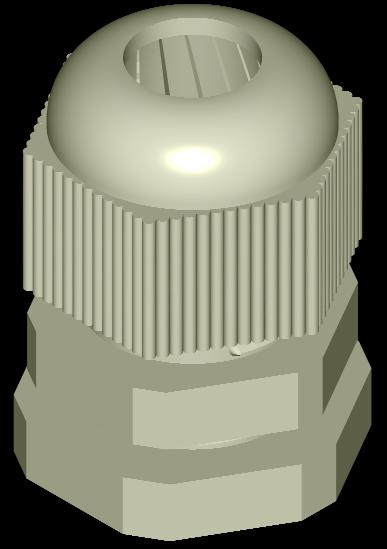

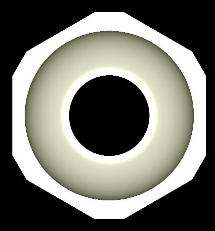

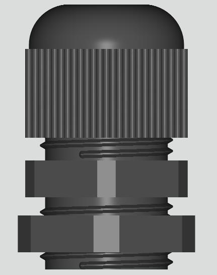

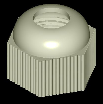

用了CAD 06画了个电线锁头玩玩 :P# e+ Q  z4 s  Q  I" N

发表于 2008-7-20 19:13:53 | 显示全部楼层 来自: 中国山东枣庄
楼主画的很逼真呀,简直和实物一样,谢谢收藏了
 楼主| 发表于 2008-7-20 19:32:48 | 显示全部楼层 来自: 中国广东广州
原帖由 ZZ499563139 于 2008-7-20 19:13 发表 http://www.3dportal.cn/discuz/images/common/back.gif$ I  F* W9 F0 Y$ p
! x  b/ y+ N" _/ Y; N; T% T7 C6 U
) i( C/ H4 q, [' D' J- @8 n& k
是在车间拿的个实物量着画的啊 titter
+ Y0 X& Q, [/ h
- J( @0 f  Z/ w3 b4 L% `- z7 v不过胶垫与文字还没加上去,以防供应商说我浸权 :P
发表于 2008-7-20 20:58:48 | 显示全部楼层 来自: 中国山东枣庄

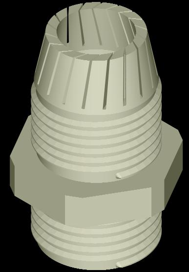

我们生产的风机上就是用的这种接头。不知楼主有的什么版本画的,特别是锁紧的软胶口的地方是怎么画的?
 楼主| 发表于 2008-7-21 09:49:48 | 显示全部楼层 来自: 中国广东广州
回楼上的朋友:
# n% ]( ?! V! K$ z- E9 N
' |- g/ U6 _' H' g  ~8 _+ V* k用06版画的,软胶口地方是用实体差集的方式得到的
. P8 Z$ `* X' i. }, u- k9 n( E: o) t先画圆锥台,再画个长方体,然后以圆锥台的圆心为中点环形阵列,再差集就行了 :lol:
