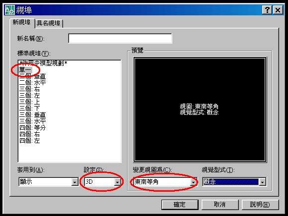

发表于 2008-7-21 14:31:44 | 显示全部楼层 来自: 中国台湾
CAD1的圖形大抵上不是用2D的方式繪製出來的
: b% ^$ w* k) ]9 E而是用正等測圖的方法表現的9 r! J& [; S1 j9 ?! j
將3D繪製好後
# h- ?5 {+ {8 X; E) y0 B+ w下VPORTS的命令( `  f2 u9 p$ x0 R& q0 ~
如下圖. v: e1 O1 |3 ]
加以設定就可以得到如你需要的圖形了
