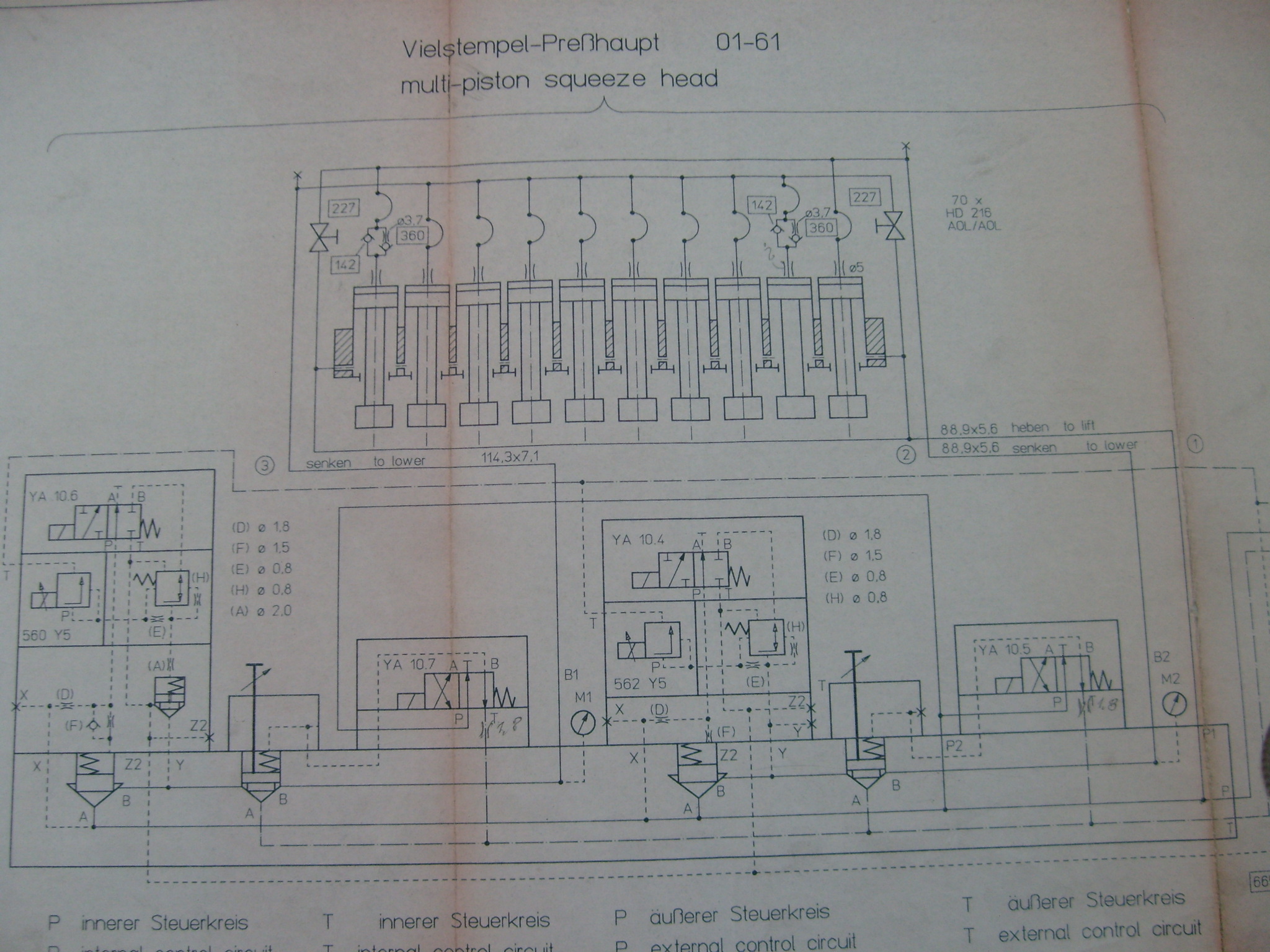

各位网友:最近我们单位在购买二通插装阀时发现,只购买了外面的盖板,而没有买里面的插装件。购买时是按照阀的型号买的:LFA   63  H2--62/F,也没有里面的插装件的型号啊。二通插装阀是不是包裹LFA--型盖板和LC--型插装件两部分组成,里面的插装件怎么购买,型号是多少,如何与外面的盖板对应起来。
发表于 2008-7-20 16:39:43 | 显示全部楼层 来自: 中国上海
这个看样本,样本介绍很详细的。根据流量方向要求选面积比,根据对换向平稳性要求选带缓冲或不带缓冲。样本区有力新插装阀样本,和力士乐型号定义一样的。
 楼主| 发表于 2008-7-20 21:06:24 | 显示全部楼层 来自: 中国山东威海
 楼主| 发表于 2008-7-20 21:08:49 | 显示全部楼层 来自: 中国山东威海
请问这两个插装阀的插装件的面积比是多少,开启压力是多少

# F4 z0 ~5 {" d- O4 I: j: o$ U9 `4 X这个,需要你告知阀的型号,是力士乐的插装阀吗?
+ M: k9 L: o" R& x如果有样本的话,看下样本就知道啦。
: ^8 W8 k) X( E0 Y坛子里也有一些关于插装阀方面的资料。
发表于 2008-7-21 09:01:39 | 显示全部楼层 来自: 中国广东中山
LFA63H2-62/F是带行程限位器的控制盖板带遥控口,通径是63,面积比A1:A2=14.3:1.可不带阻尼头,用于流量调节.
7 O) N/ ~; E5 ~& A压力插装阀可选用LFA63DRWV-7X/(工作压力)是带比倒压力调节和隔离功能的控制盖板,这是个减压铸功能型的,也可以改成比例压力控制型的,插装阀要选用LC63DB20E7X/V# H8 L* Z+ d, S  H/ I/ }" }

) @( ^! k) v6 h节流盖板用面积比1.2的。按照楼上说法应该是5:1吧。压力盖板(那个不是减压阀,是溢流阀)理论上应该用1:1的,不过我们从来都是用1.07的也就是A1:A2=14.3。
9 S1 F( d; j  C' I( A( ?2 @) {面积比国内厂家喜欢说A1:A1+A2),说A1:A2的比值的不是太多。
自流井 + 2 应助

压力盖板应该是减压功能 ,阀的型号是:LFA  63  DREWV   65/006
发表于 2008-7-24 11:57:35 | 显示全部楼层 来自: 中国上海
上个大点的图怎么样。这个图能看出来压力插件的B口连到哪儿去了,A口的看不出来的。
