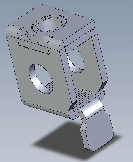

这两头天接到一个德国端子模询价,由于要求在模具冲压端子的过程中同时完成攻牙,这就需要在模具上安装攻牙的配件.不知哪位大哥熟悉制造这类模具,能帮忙指点或干脆制作? 38574951.jpg

莫非德国鬼子要将冲孔与攻丝一起做成复合模?显然是不可能的,这是两种不同的工艺,要有先后工艺次序,只要达到图纸要求,先冲孔后安排攻丝工序是可以的,不要听老外瞎说,要尊重科学。你们可能听岔了,楼主。

% N+ |3 ^( X( |! o7 b& K" ]+ U有这种模具内攻丝机买的~
  m$ |. B" L6 p9 E: q+ b5 t1 |据偶的印象在东莞什么地方~$ J1 l7 \  G- m$ I) I+ V
楼主,最好是把你的图给出参数来,好大家分析~

攻牙由最后一道工序单独完成,有一个夹具就可以了

这个模具要用到模内攻丝机,大概要1万块钱1个。见过这种模具,但没设计过。

模具可以完成,模具结构复杂,工作效益低。
- S+ f8 S# n- U6 o! q0 Z+ r) O德国的接插件是不用模具的,是一种接插件专用机器。这是一个德国朋友(做接插件的)给我讲的,供大家参考。

这个做过不过不理想,最后攻丝我是分开攻的。

是在模内加装自动攻牙机类似微电机带动的小装置
发表于 2008-12-24 18:41:06 | 显示全部楼层 来自: 中国浙江温州
还有一种是纯机械攻牙机是一种冲力转化装置
