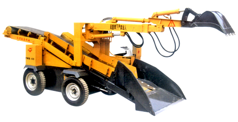

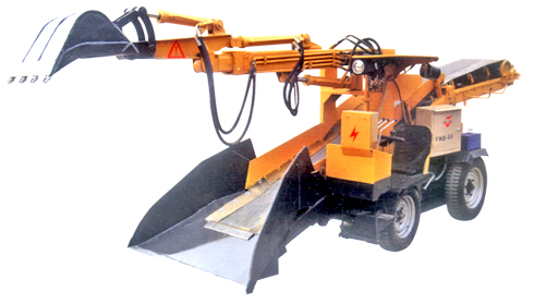

发表于 2008-10-5 18:28:10 | 显示全部楼层 来自: 中国福建泉州
YWB-60系列液压巷道扒装机
YWB-60系列液压巷道扒装机
' u0 C6 G$ n0 S9 w产品简介2 k3 X! b! F* Q" |0 ~6 u( ^9 h' I
  YWB-60型液压巷道扒装机是在铲装机基础上,为了提高工作效率而研制生产的一种新型装料机,使用该机可以把物料直接扒到输送带上。其动力可分为电动机式和柴油机式,根据用户需要可自由选定。该机可以在≥2米×2米巷道内灵活操作,后面卸料部分高度可调整,适合于装三轮车及地排车。由于扒装臂可伸缩,因此,扒装效率高,每小时可装料60吨以上。
. O, g# z. q9 O" d
; p! U- s: n) L0 ?/ S6 O" |8 [
- p/ n0 j# T- g9 o3 n6 f# {( _8 F4 F9 }/ W- m
主要技术参数:
: c, m: z4 D1 q  [( }6 M. s6 i& J项目/参数 机型 " Z: B' P1 |0 `7 \- z
YWB-60 4 B2 O, }& }2 p! D8 @
每小时装料量(T) 60
; Y8 r* t& y4 z- n整机尺寸(长×宽×高)mm 5100×1500×1850
, U5 s% h9 G$ H4 G) t( s整机功率(KW) 电动机式:20.7  柴油机式:20.7 $ \  W2 }6 \  J6 p! S$ q% j
整机重量(T) 4.1 . B: w' I& c' _# y
液压系统压力(mpa) 16
8 z& k  ^+ v2 P* _0 O8 V! a液压泵型号 电动机式:CBGJ2063双: a; N6 w7 c' C' ?1 V
                   柴油机式:CBGJ2063右双
! {' W/ g. ~  R  N& U0 ]) d1 m& W. Z' J' \" C

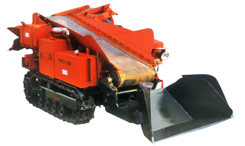

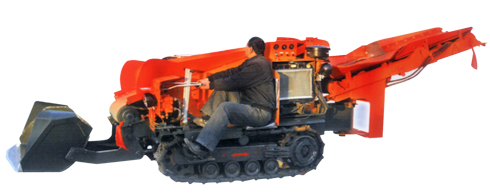

发表于 2008-10-5 18:33:03 | 显示全部楼层 来自: 中国福建泉州
YWL-30系列履带式巷道铲装机
YWL-30系列履带式巷道铲装机
5 S. q- B& a8 h7 x3 m产品简介4 i4 z& p" P8 W5 D
  YWL-30型履带式巷道铲装机是利用柴油发动机作动力而最新推出的新车型。该机因使用柴油机作动力,因而结构更加紧凑,工作适应面更加广泛、马力强劲、铲装有力。输送带采用液压马达驱动,速度可调,尾气经过特殊处理基本上不再有呛人烟尘(也可另配进口尾气净化装置)。后部卸料部分高低可调,可也做成左右旋转180度的形式,因而进出巷道更加方便,可广泛适用于水利隧洞、铅锌矿等有通风条件的矿山开采装矿作业中,也可应用到无易燃易爆气体的小型煤矿中,因其装料效率高,便于维修,费用低而得到了用户的一致好评。 - r. R: J/ x2 I# b0 ]  l2 q
5 H, N$ N' K0 i$ |+ \
" ^$ `' N2 G( T, j
主要技术参数:; g  R* }( @) v/ \& U- b
项目/参数 机型 / x/ e. g* S8 F  u. V
YWL-30型
# c  x: j' |. k9 z整机尺寸(长×宽×高)mm 4800×1500×1600 ' C9 P8 t0 B  r. N0 z" f
输送带宽度(mm) 600
) r, ^: B5 M' e* l发动机型号 485(4100)
% T; ]+ L7 `3 c8 A每小时装矿量(T) 30
7 u; |! y2 c' A# {整机重量(T) 4.2 * B: j& d& u; R' I* t4 d
液压采矿压力(mpa) 16- L7 _+ k; I) M

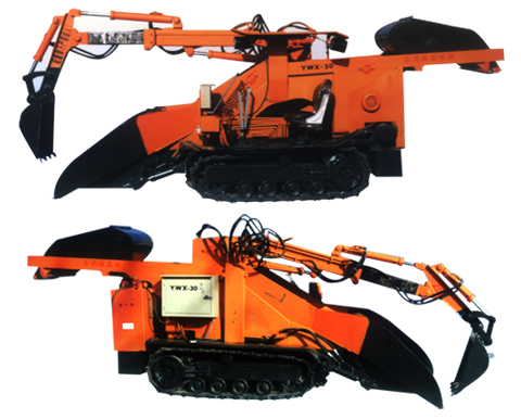

发表于 2008-10-5 18:39:25 | 显示全部楼层 来自: 中国福建泉州
YWX-30系列液压斜巷道装料机
YWX-30系列液压斜巷道装料机
+ ~& K: x* s# e2 f产品简介9 n% Y$ E2 e7 O: w0 v6 q
  YWX-30型液压斜巷道装料机是专门用于倾斜度≤20°,宽×高≥2米×2米的斜巷道掘进时装料用。该机采用履带车作底盘,附着力大,停车时用电磁刹车。全液压扒装机构。料斗往返式装卸料型式。由于液压扒装机构可上、下、左、右转动及伸缩,因此扒装料速度快、效率高,是斜巷道掘进理想的装料机械。该机根据用户需要可分为电动式及发动机式。后面卸料部分长度及高度可以定做,适合于装轨道式运料车及三轮车# H9 B" E9 i1 ~6 Y* k
. h& ~: g( o. R- Q# _
主要技术参数8 K: h2 E7 V2 u; C! u+ `% n
参数 机型 % F0 f9 ]& s2 y3 c, O, n
YWX-30
. |3 j' }! e+ S! @外形尺寸(长×宽×高) 4900×1500×1800 3 W0 c% R" b$ s  d5 |% r
总功率(KW) 36   v+ K7 \" w/ _5 n! ~( \
重量(T) 4.1 ! `- G5 O- W1 M. A! w/ M$ x# \( Y& C
每小时装料量(T) 30
$ x+ o4 H) g% R( V( e. x3 s& s0 B液压系统压力(Mpa) 16 # h; b1 o; X: E' E' C
适用最大的坡度(≤°) 20- r2 E, d1 J7 r

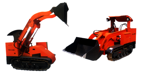

发表于 2008-10-5 18:42:05 | 显示全部楼层 来自: 中国福建泉州
YW-20B系列履带式液压巷道装料机
YW-20B系列履带式液压巷道装料机
: F8 T' \; b8 `1 g/ ~9 v# _, a( U产品简介  U3 P7 u$ \3 p$ ^- r0 s
  YW-20B型履带式液压巷道装料机是采用小型履带车做底盘,用电动机或柴油机做动力而研制开发的新式装料设备,它可以全面替代小型装载机,具有车身短,就地360°转向,铲装有力,操作灵活方便等特点,可广泛用于金属矿、石膏矿及水利隧道的装矿作业,采用柴油发动机做动力时,尾气经特殊处理(进口尾气净化器),再经水过滤,基本没有呛人烟味,是一种理想的小型装矿设备,现已批量投入生产及使用,欢迎来厂参观指异及观看实际使用情况。 / `$ s0 C! C5 l. }! X" V
主要技术参数
  q; |* \: i1 V- A* B5 r2 t
$ ~9 m: A0 ^5 G' |. v6 |参数 机型
' E! U- q5 a# W4 T+ NYW-20B - Z5 @3 }' k* m, Y0 b9 `* z
每小时装矿量(T) 20
+ F, s. c: C* L) D! r9 R整机尺寸(长×宽×高) 3500×1350×1400(1800加顶棚)
7 x" ?8 d$ n' J) o$ j* r: R整机重量(T) 3.8(4.3加配重)
! @* r; ~  [; f+ l: \整机功率 33.5
& s. k7 \( n+ D& V, O液压系统压力(Mpa) 16

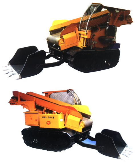

发表于 2008-10-5 18:48:02 | 显示全部楼层 来自: 中国福建泉州
YW-20/30B型履带式巷道铲装机
YW-20/30B型履带式巷道铲装机 1 z1 n2 y* C. D1 r) o' u
产品简介; v, L8 f* r# ^* \, f' d& p7 s
  YW-20/30B型履带式巷道铲装机是利用小型履带耕地机底盘,使用电动机作动力而研制成功的一种新型的巷道装矿机械。该机结构紧凑、动力强劲、操作灵活方便,可就地360°旋转,皮带长及装料高度根据用户需要而定。适合于2.5×2.5米以上巷道内工作,也可根据用户需要加装扒装机构。
3 Q0 K, y& G& p1 U& A: Y1 \3 a3 T
技术参数 # v( q' K2 _8 B
              机型            YW-20B                          YW-30B 9 _: q, @+ u8 ]
每小时装矿量(T)               20                                   30 6 u5 ~3 w: ?2 j( n" j
输送带宽度(mm)              600                                 800
6 B$ e" U0 P, w) f8 E5 E8 f3 j  O整机尺寸(长×宽×高)    3300×1500×1800          4200×1500×2000
* y8 K/ p5 p4 e% l: T) W+ ]整机重量(T)                  4.2                                    4.8   `* a0 k' d9 i% N
整机功率(KW)                20.7                                  20.7 " ]1 C+ {5 F, k! V# ]! n2 p
液压系统压力(mpa)           16                                    16
+ @, q2 r4 \8 o( _3 l2 _配备液压泵型号            CBGJ2063双           CBGJ203双

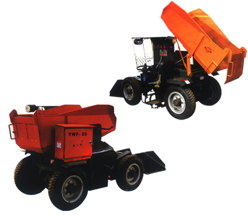

发表于 2008-10-5 18:50:05 | 显示全部楼层 来自: 中国福建泉州
YWF-20系列自装自卸式巷道铲装机
YWF-20系列自装自卸式巷道铲装机 0 i( [: R1 u2 O% p& Q  u& S
产品简介
" Q5 v! Z; o' D/ _: W5 p# b' S    YWF-20型自装自卸式巷道铲装机是参考皮带输送式铲装机特点而研制开发的一种新型装矿机械。该机利用小型装载机前后桥,双输出变速箱,经特殊优化设计而成。其特点在于全液压操作,动作灵活省力,电动机作动力,无噪音、无污染。因该机具备自卸式贮料斗,因此可大大提高生产效率,也可根据用户需要加大贮料斗或加装扒料机构。该机可在回采工作面或2.5×2.5m以上巷道内灵活工作。
# {0 }! M4 `- M
7 a. a/ m  n" y. S主要技术参数 参数 机型
! a& L  r( ^6 L% r( {4 WYWF-20 ) X' b0 k# L' G5 f% h4 O3 W
每小时装矿量(T) 20 6 B' s4 C$ y9 Y$ c3 i- j3 |
贮料斗容量(T) 1.2 . p% n8 B3 i1 y0 ~. A' \- K5 N
整机尺寸(长×宽×高)mm 3200×1500×2350 - S( x( O7 ?- q  s
整机重量(T) 4
, h: \# ~. b, @0 H" {- B. {整机功率(kw) 26
8 u8 z# k9 i% Q! @: ], e( ?$ G液压系统压力(mpa) 16
