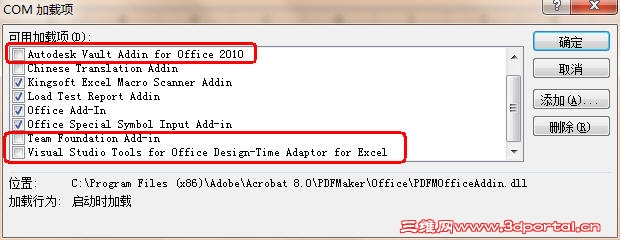

发表于 2013-11-6 16:01:44 | 显示全部楼层 来自: 中国甘肃金昌
我的也出现这样的问题了,第一次双击只打开Excel程序,需要第二次双击才能打开文件。似乎跟安装Visual Studio有关系。按楼上说的方法设置不起作用。
发表于 2013-11-6 16:50:49 | 显示全部楼层 来自: 中国甘肃金昌
本帖最后由 lzh1600 于 2013-11-6 16:52 编辑 - X# w  t. z; O9 o; p3 E  U
' ]; }& U4 N5 B& S5 w6 E' a
问题终于得到解决了,把方法说出来大家分享一下。
- M2 v- S8 A5 _" j问题确实跟安装Visual studio有关系。5 \1 h3 n7 _" s5 U& |4 w. f0 D
打开Excel选项对话框,在”加载项“选项卡最下面”管理“后面选择”COM加载项”,然后点击“转到”
! y: `$ F# Z( d  S, b# |6 U* G9 d在“COM加载项”中清除红色标出的几项。
