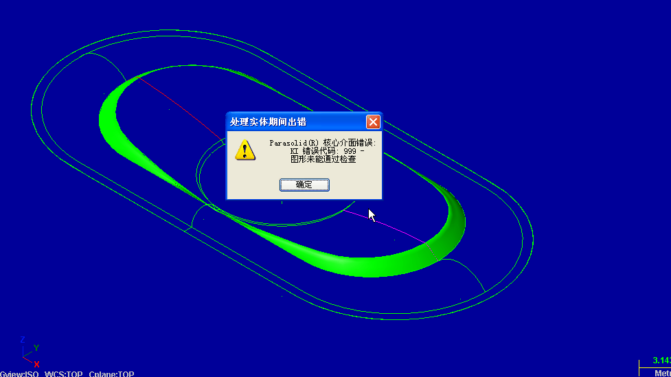

各位老师:
3 J3 ^% V$ [$ I7 q0 q8 N    我在用mastercam x2做好曲面后,通过"由曲面生成".但是出现"KI  错误代码:999-图形未能通过检查"的错误.不知是什么原因,我的曲面是昆氏曲面.
发表于 2008-7-19 20:05:41 | 显示全部楼层 来自: 中国广东汕头
曲面间封闭不好的问题。
发表于 2008-7-22 17:08:40 | 显示全部楼层 来自: 中国安徽合肥
mastercam的实体造型很不好用,建议不要浪费时间,学习其他软件造型吧,刀路马马虎虎
发表于 2008-7-23 14:11:39 | 显示全部楼层 来自: 中国广东广州
要封闭的 曲面才能转实体,就好把文件发上来看一下!!
