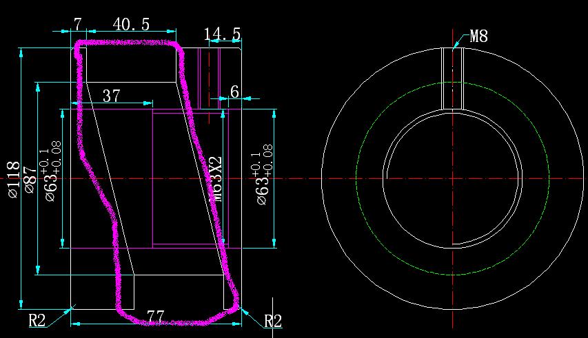

怎样扫描切除画线的部分,我试了,但是做出来过渡不行,很难看.

右视图在左边,应该是一张国外的图纸。
" ~5 n. N3 m0 V7 m" u7 Y3 z! I如果楼主觉得一次性切除比较困难,可以考虑分三段来做,虽然麻烦点,但问题可以解决。
 楼主| 发表于 2008-7-19 10:34:25 | 显示全部楼层 来自: 中国广东佛山
怎样分?能否出个图或发个邮件给我(zhoujiasheng163@163.com)?谢谢!不错,是台湾画法,我现在都快台湾化了,看多了没办法.切出来后过渡不行,; `" o7 I1 H+ F

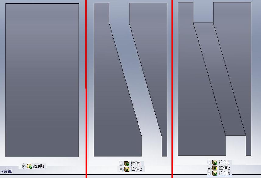

发表于 2008-7-19 11:58:15 | 显示全部楼层 来自: 中国河北唐山
从侧面一次性切除全部,然后从正面贯穿添加圆柱体即可。

这样的情况下,过渡会不圆滑,滑轨会卡位的

圆滑?你再加倒角阿,剩下的细节问题你还是要考虑的,我这里提到的只是告诉你怎么切除那一部分阿。
& h* i/ \  z7 x3 k- _( f  s0 A实际上最好的方法就是你找加工人员问问看他们是怎么加工的,按照加工工艺来做特征。

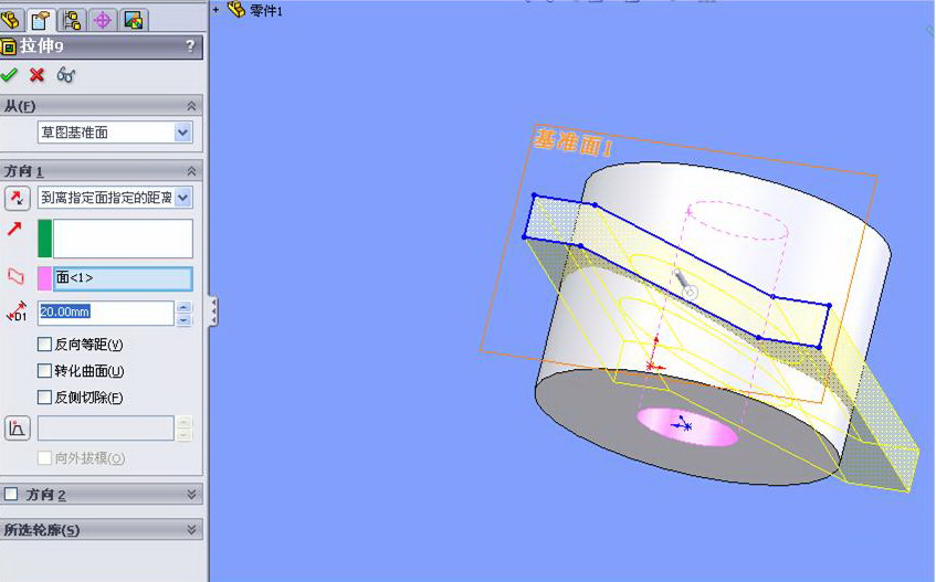

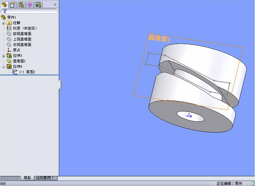

发表于 2008-7-23 10:18:45 | 显示全部楼层 来自: 中国天津
* C+ X" _* @5 j# C1 P8 o  V" N没有按照尺寸画,大概意思一下吧8 `. U$ u% p1 d! G
切除的时候用拉伸到面就ok了0 l& u! s* \% g6 c( Y- s: G
. r0 E* i$ E. @1 D) F, h4 }; b
[ 本帖最后由 knightxms 于 2008-7-23 10:21 编辑 ]
零件1.rar
50.14 KB, 下载次数: 7
sw08格式

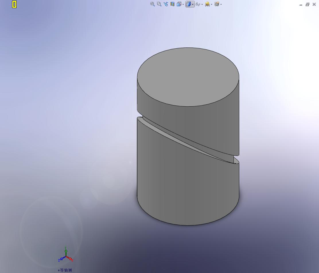

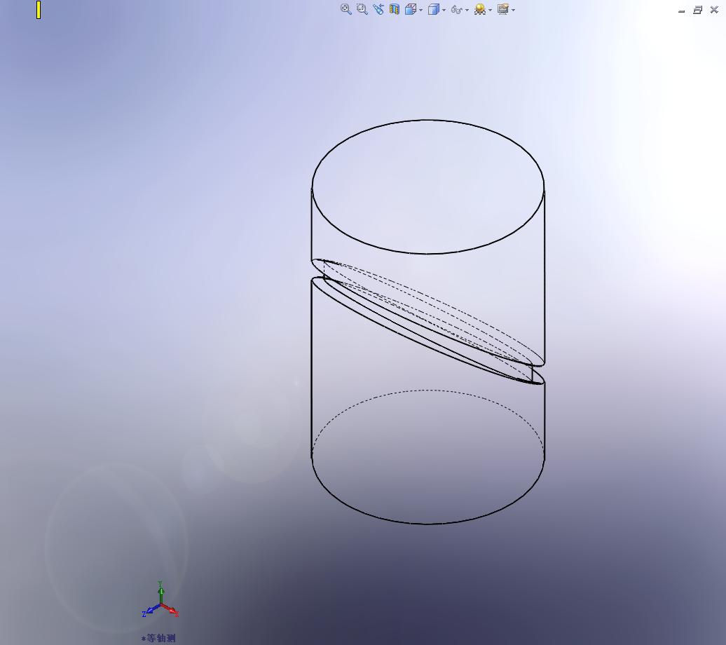

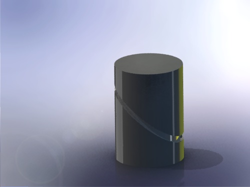

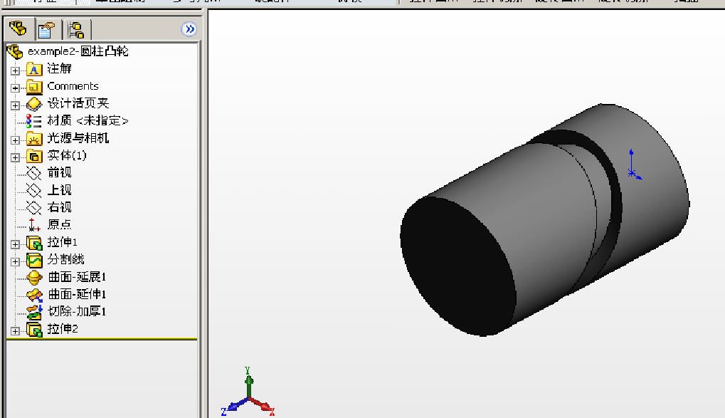

发表于 2008-8-4 16:18:06 | 显示全部楼层 来自: 中国辽宁丹东
我做的。不知对不对,请高手给批一下。2 f1 s+ F9 x- J9 T4 F( `8 b/ @! y) h4 v
在前视图按要求角度做一斜线,用此线在柱面上分两次投影出两条曲线,合并这两条曲线;
* K/ R. C* I; F1 K- k再在前试图上以组合曲线的端点为心按尺寸做出矩形;/ \6 p# E: ^, {0 g
以前、右基准面做一基准轴;9 N( u3 D8 H# y& G% f
以矩形为轮廓,组合曲线做路径,基准轴做路径对齐类型中的方向向量,选随路径变化。1 e; I& @& X; z# A7 h7 I
& F, O" I/ H) E" K- r8 X5 T
sw中好像有做槽凸轮的插件,不过没用过。+ E' W( U) b* E
, J7 T; W3 r  b. f4 ?[ 本帖最后由 wuzhijian 于 2008-8-4 16:30 编辑 ]
槽凸轮.rar
130.3 KB, 下载次数: 4

这其实是个圆柱凸轮啊!做法挺复杂的,我这有个教程,等我找找。$ Z1 g/ |7 E! w4 C4 p% q
