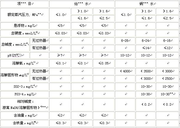

发表于 2009-7-3 11:46:52 | 显示全部楼层 来自: 中国山西太原
工业锅炉给水指标:
