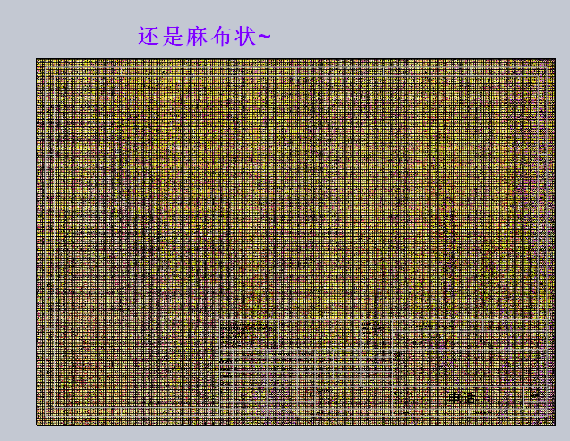

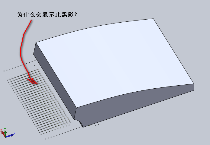

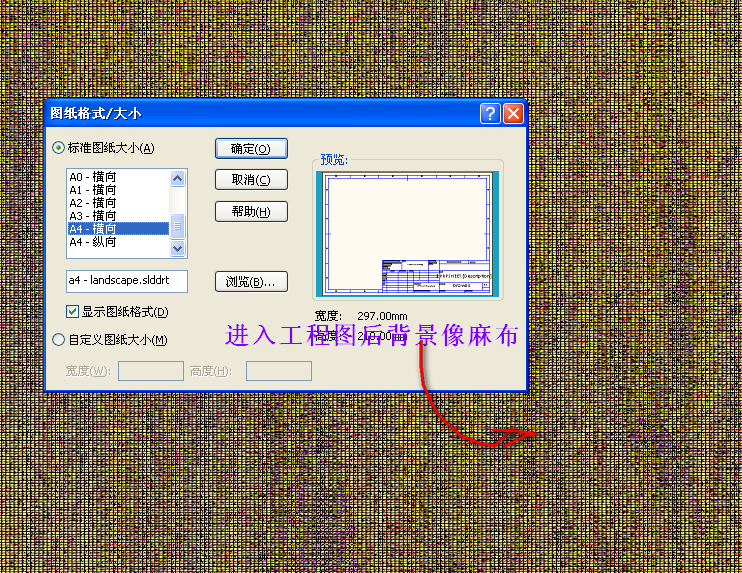

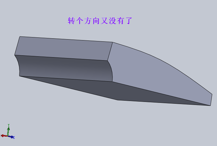

电脑装系统了,显卡驱动都装好了
3 K3 G0 u' \* [可是打开SW却出现如下情况:9 x/ i* o! ^6 U6 @
2008-07-18_103345.png   u% P' y5 J) O% k8 x
2008-07-18_103439.png / l1 E! H$ r; f9 W2 f
( ?1 W% r! q$ F2 u. A. S: k. I* ~" w. f+ |6 u2 D
有人说是重新装下软件,有人说是显卡的问题,我又重新装了软件,重新装了显卡驱动,可问题依旧存在
- @6 s. x+ z2 T没脾气了,不知道咋办了。
5 V+ H$ n7 |% Z! ^& z1 a/ z来这个找个建议~
) N5 P8 C, s  R各位不吝赐教~

发表于 2008-7-18 10:58:03 | 显示全部楼层 来自: 中国山东聊城
应该是显卡的原因吧,实在不行就重新装一下软件(完全卸载后再装)试一试
发表于 2008-7-18 11:02:01 | 显示全部楼层 来自: 中国广东中山
多换几个显卡的驱动试下吧,感觉是显卡驱动的问题。

发表于 2008-7-18 11:23:14 | 显示全部楼层 来自: 中国上海
这明显的就是显卡的问题。你可以多试一下和显卡有关的东西,比如更换显卡,更新驱动。多换几个试一下。

 楼主| 发表于 2008-7-18 13:22:03 | 显示全部楼层 来自: 中国北京
多谢各位关注,我下了几个驱动,挨个的试了一下,结果就有一个是可以用的,装上之后问题就解决了
# U, m: y' \; f8 `. V& A- A' r+ }; Q6 [+ j8 d$ O( K
我没有怀疑过,原来机子带来的驱动有时候也会不能用2 p, X2 R3 ~7 A. S( S
再次感谢以上关注的朋友~

发表于 2008-7-18 13:24:25 | 显示全部楼层 来自: 中国广东中山
原帖由 一爱 于 2008-7-18 13:22 发表 http://www.3dportal.cn/discuz/images/common/back.gif
0 J1 g* G1 V" w3 u( G5 I: l多谢各位关注,我下了几个驱动,挨个的试了一下,结果就有一个是可以用的,装上之后问题就解决了
" E6 R) ^0 Z; |; X+ ^8 S
! W: a3 E$ K( F3 g4 r我没有怀疑过,原来机子带来的驱动有时候也会不能用5 w5 X6 p  m! S; |& l
再次感谢以上关注的朋友~
; m( f: o0 S0 S% ?$ ?8 i$ n- O6 J7 h! t9 l
并不是你驱动不能用,而是SW对显卡驱动比较挑,我之前就领教过的。
