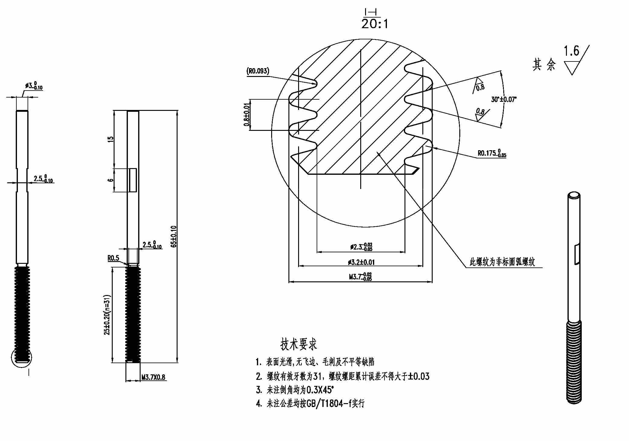

[求助] 看看这丝杆,不知道有没有厂家能生产
发表于 2008-7-17 14:52:31 | 显示全部楼层 |阅读模式 来自: 中国上海
http://photos.i.cn.yahoo.com/05000107410/5a0d/2af5.jpg/

发表于 2008-7-21 21:49:36 | 显示全部楼层 来自: 中国内蒙古鄂尔多斯
我们这加工不了,精度太高,我们只是做一些矿山机械,没有这么细的螺杆
发表于 2008-7-22 18:06:16 | 显示全部楼层 来自: 中国新疆巴音郭楞蒙古自治州
应该是专业生产的。
& c9 w* C0 w, e$ ]0 y: F  \# S1 G7 A普通机械加工厂家没法满足要求。
6 h: B$ E8 r# b, T6 B批量特别大可以考虑。

发表于 2008-7-23 20:55:49 | 显示全部楼层 来自: 中国江苏南京
定做专用丝锥就可以搞定,分几套。
* }1 s5 P% S" t如果有批量的化。材料是什么?
发表于 2008-7-24 11:37:04 | 显示全部楼层 来自: 中国河北沧州
这种螺纹用丝锥不太好保证垂直度和同心度,建议用搓丝板进行加工,加工比攻丝快很多。而且精度高。

制作这种丝杆并不复杂,采用冷挤压成型螺纹的方法即可加工,采用这种工艺成型的丝杆精度靠滚轮的加工精度来保证。

采用磨削加工。由于牙顶与牙底都有圆弧要求,应将砂轮修成多线砂轮,由于螺距较小,得采用进口金刚滚轮进行滚压修正。采用Y7520W万能螺纹磨床试一下。
 楼主| 发表于 2008-8-6 14:09:30 | 显示全部楼层 来自: 中国上海
量比较大每月现在每月1万左右,明年的话基本应该有3万每月。现在使用的是冷挤压工艺,供应商的滚丝模加工了3000根左右就坏掉了。如果谁能加工的话,我公司还将有许多类似的丝杆需要加工,保证有量。前题是质量!

需要定做专用的刀具,加工之后还需要磨一下。
发表于 2008-8-25 09:28:43 | 显示全部楼层 来自: 中国浙江温州
普通机械加工和螺纹磨估计是加工不来的,还是挤压比较靠谱
发表于 2008-8-25 09:44:22 | 显示全部楼层 来自: 中国浙江温州
螺纹磨,牙型太小,砂轮不好修,就算修得出来,估计也不耐用,一根没磨完牙型已经不对了,我觉得旋风铣也许可以,而且效率也高。可以买个铣头做条线,连其他部位的加工一起做下来,效率也很高。

用螺纹磨加工,我单位也可以加工啊。我单位有两台Y7520W万能螺纹磨床。

9楼的说法应该是成本最低的,尤其是量大的,4 i' q$ d( {9 J. F
冷挤压成型.
发表于 2008-8-27 15:01:19 | 显示全部楼层 来自: 中国安徽六安
我是做高强度紧固件的,根据我个人的经验,你这种丝杆可以这样加工:
2 a) O6 X6 q! \3 }! w& i1.把原材料拉丝到螺丝中径;2 [4 b8 q1 T5 d, P( D5 K3 f

lz图纸上没有注明材料的硬度,按楼主的说法,现在使用的是冷挤压工艺,供应商的滚丝模加工了3000根左右就坏掉了,如果硬度要求不高的话可以先退火,再冷挤压,这样滚丝模的寿命就会大大延长了

苏州近藤精密部件可以加工,直接用走芯机加工就可以了.
 楼主| 发表于 2008-8-29 12:06:16 | 显示全部楼层 来自: 中国上海
使用的是SUS304的不锈钢材料,如果能做的话,请先联系,谢谢!
