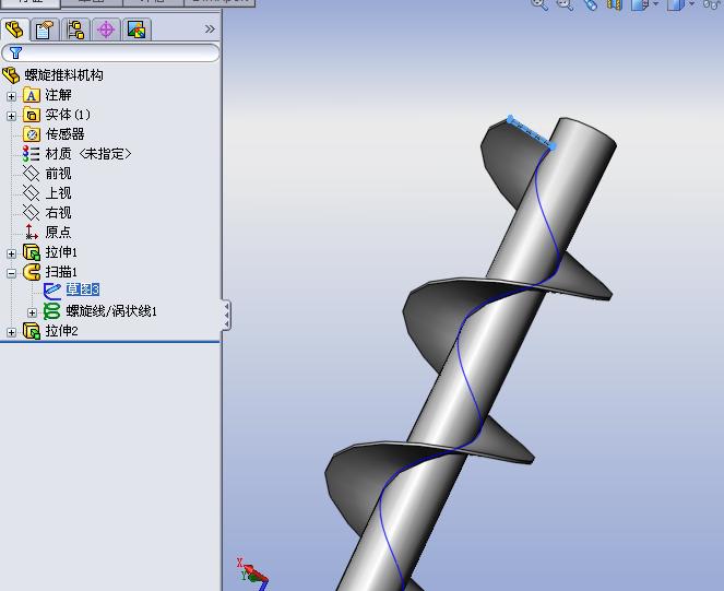

我现在要在轴上面加个铰龙,谁知道怎么画,急用啊,请高手们帮帮忙

楼主说的是螺旋推料或搅拌用的绞笼吧?直接用扫描就可以实现的!见下图:" w- C( Z* ~. `0 D6 ^

这个简单啊 就先画螺旋线了再扫描啊
发表于 2008-7-17 20:19:38 | 显示全部楼层 来自: 中国河南焦作
^_^,好像不对啊,鳍片都是一片一片焊接上的啊。而且角度也有不一样啊

绞龙应就是螺旋吧,用螺旋线扫描或螺旋线阵列都可以达到目的。

实际生产中,螺旋分至少5种,应该都为单片制作,然后焊接。手册能找到做法。

用钣金似乎很难做出来并成功展开,建议还是用钣金手册上的方法,手工做出来就是,况且也不算很复杂。
