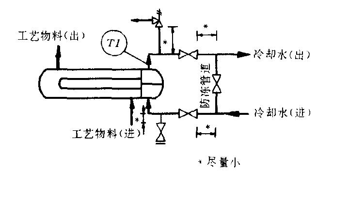

未命名.JPG / q9 l& o) h" ^0 r% d0 i, X
这是HG 20559-93里面给出的防冻管道支路。。。& w' z+ r- M4 D4 K& b
但是这样如何防冻?
  @% S, P5 H. k( R5 t. G' W1 D1 D+ p难道防冻管道的阀是在冷天一直开启还是手动控制开启?$ g8 ?+ Y8 k+ X2 A

发表于 2008-7-17 14:06:09 | 显示全部楼层 来自: 中国山西太原
冬季防冻管线一般采取加保温层或加蒸汽伴管来防冻。楼主给出的图中的防冻连接管道,在设备运行时阀门是关闭的,因水在流动而且上面的水是热的,不会结冻。但在设备仃止运行时,设备和管道中的水都得退掉,这时防冻管道上的阀门打开,下面的泄水阀也打开,冷却水出口管中的水由此流向泄水管排掉,使管道和设备都不致冻坏。
