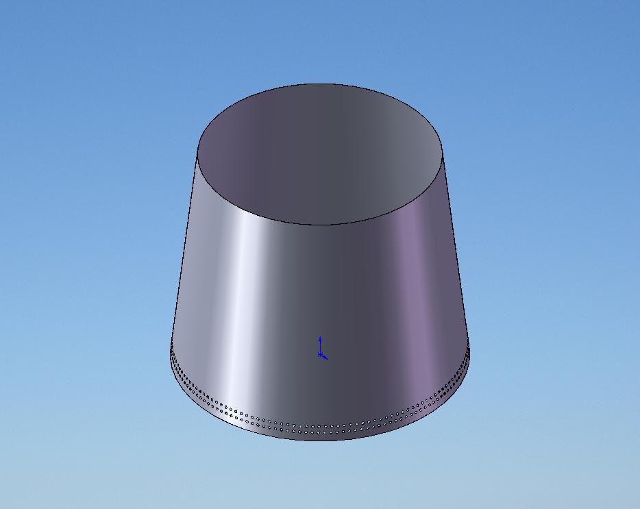

在直径1100X直径900高600的锥体上开直径10的孔,要求第一列孔边距35,全部孔列间距25,12列,沿直径1100圆周端第一列开孔150,每列递减3个孔,明白吗?。实在做不出,请高手帮忙了。& w3 C8 h! V: m

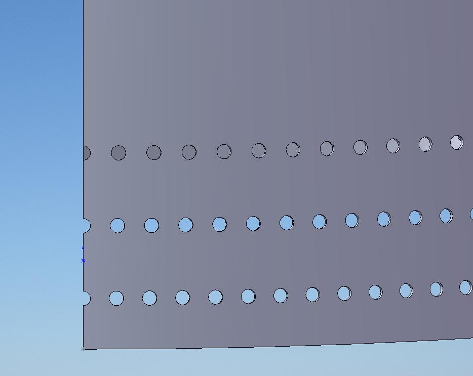

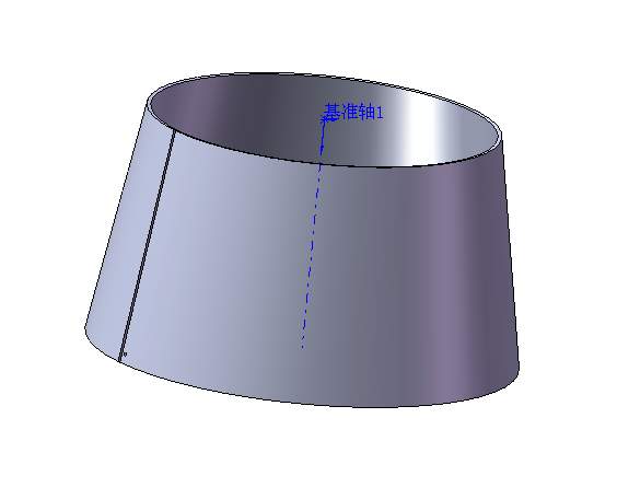

发表于 2008-7-17 15:39:00 | 显示全部楼层 来自: 中国江苏扬州
是不是这个意思,我只画了两排,不知道孔是对轴线还是对锥面垂直

发表于 2008-7-19 09:45:01 | 显示全部楼层 来自: 中国江苏扬州
回复楼主
因为你要求每排递减3个孔.所以每排孔与孔的间距在加大,* S* I! F6 X# d7 J* ?4 S. m
第1排:360/150=2.4
$ n- m9 X" q8 b- _/ T) B4 t第3排:360/144=2.5
! h5 @: X1 A3 o; l第5排:360/138=2.608695652% ]" B& n" u& j  Z4 g3 F
第7排:360/132=2.7272727276 }  Z2 Q8 P' o) l# m
而第2 4 6 8 排要想你图所示放在中间是不可能的! V) J  h/ n& o+ P4 o# ^( c
下图是画的第1 3 5排
