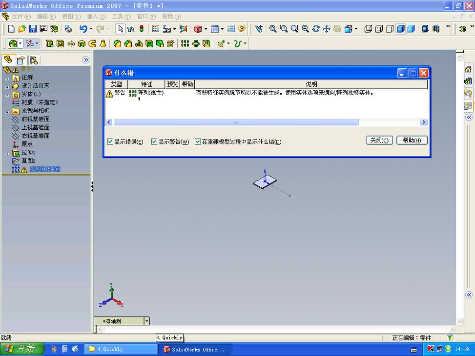

先作一个矩形的拉伸特征,然后想对特征做阵列。
4 J: K# a3 w9 i1 d3 L另外,工作区没有其它实体,这个阵列如何做?3 b7 N- K, @% E2 l8 [& l
下面截图是我做的时候,出现的报错。8 z0 q! O: N9 S, c7 E4 W

发表于 2008-7-16 14:58:53 | 显示全部楼层 来自: 中国上海
应该是到实休外去了吧.阵列距离调整一下就可以了
发表于 2008-7-16 15:37:07 | 显示全部楼层 来自: 中国河南信阳
楼主可能选的是特征画列,特征阵列要求阵列后的形成的实体是一体的,不能有分离!这也就是为什么阵列的特征必须要是合并特征的原因!
4 ~: U2 ?8 ~+ t  J, n楼主重新在选项里面选择实体阵列就可以了!
 楼主| 发表于 2008-7-16 18:05:41 | 显示全部楼层 来自: 中国陕西宝鸡
原帖由 yuyin712 于 2008-7-16 14:58 发表 http://www.3dportal.cn/discuz/images/common/back.gif8 j) h; R& R! W) V* G. s( \
' T7 Q. h3 i' E+ Z4 c, Q6 O. L“实体外去了”是什么意思,难道工作区还有界吗?
发表于 2008-7-16 18:52:56 | 显示全部楼层 来自: 中国山东烟台
不要选择特征阵列,选择实体阵列
 楼主| 发表于 2008-7-17 14:15:03 | 显示全部楼层 来自: 中国陕西宝鸡
原帖由 guoquanfeng 于 2008-7-16 18:52 发表 http://www.3dportal.cn/discuz/images/common/back.gif! C8 [  n* E# h
不要选择特征阵列,选择实体阵列
4 N  i5 E, V- s) q6 d7 a% x
在零件模式而非装配体模式下,只找到了一种阵列。
: U( b' \- J8 R4 E& p实体阵列是不是要到装配体中才能做到啊!
' w/ Y( W2 P' I6 I9 m) U: {# v4 b9 s( o9 R& o$ v
[ 本帖最后由 zz435 于 2008-7-17 15:29 编辑 ]
 楼主| 发表于 2008-7-17 14:23:34 | 显示全部楼层 来自: 中国陕西宝鸡
刚才又试了一下。+ {; r; V( w5 F, k
如果只制作一个立方体,然后阵列,阵列方向选立方体的一个边,距离任意,阵列就会出错。
" B8 D! t- S( L: w) L% {但如果在一个基准面,先后做两个立方体,然后对其中的一个阵列,同样选其自身的一个边作方向线,距离任意,就可以实现阵列。  @$ C! M: v& G$ y& Y
这是为什么呢?
 楼主| 发表于 2008-7-17 15:29:56 | 显示全部楼层 来自: 中国陕西宝鸡
% \  g& q1 Q" L8 K2 S! O3 r不要选择特征阵列,选择实体阵列
* n9 c6 a/ O% x. ~/ y. M/ k不好意思,找到了,谢谢!' Y3 Q- ?9 C& m4 K. b& E
问题解决了!
发表于 2008-7-17 16:40:15 | 显示全部楼层 来自: 中国天津
单体阵列要注意阵列的距离不应超过阵列方向的最长边,也就是说阵列后必须是一个实体而不能生成两个或以上的多个实体。理论上讲,两个实体不能称为一个零件!
 楼主| 发表于 2008-7-17 20:13:23 | 显示全部楼层 来自: 中国陕西宝鸡
原帖由 knightxms 于 2008-7-17 16:40 发表 http://www.3dportal.cn/discuz/images/common/back.gif
9 u! Q' O( [  E1 P& Y+ O: F单体阵列要注意阵列的距离不应超过阵列方向的最长边,也就是说阵列后必须是一个实体而不能生成两个或以上的多个实体。理论上讲,两个实体不能称为一个零件!
  H3 R- e! R1 u5 U7 M5 r0 D
# Q" W: m  ^8 N, w但是确实有实体阵列,而且可以存在两个实体在一个零件。
$ K& p2 Z6 c) n& q6 a  M* S$ Q5 p" O; k, w* I) S
至于阵列的距离不应超过阵列方向的最长边,好像也不太对吧,明天试了再说。
