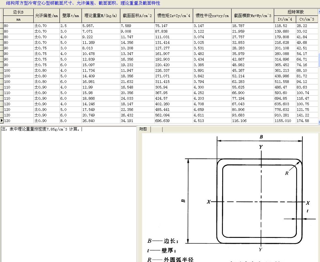

方管型钢都有哪些常用的规格,要点尺寸在solidworks里面建模,做焊接架子用用。
发表于 2008-7-16 15:04:53 | 显示全部楼层 来自: 中国山西太原
结构用方型冷弯空心型钢常用规格从20×20到500×500mm,这里因窗口较小没全截上,不知楼主要多大的规格。! w9 t5 \0 ]5 }6 W, z  l+ T3 q$ {7 b

gaoyns,太谢谢了。做个机器车的车架,重量在100斤以内。估计30mm的方管强度够了。
