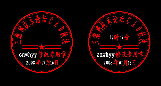

很简单的 ,一个圆,两个圆,五角星,打字旋转,填上色就行了 ,不过色彩效果不好。一看就是假的。个人做着玩还可以。
发表于 2008-7-16 15:47:01 | 显示全部楼层 来自: 中国辽宁营口
回复 2# 的帖子
文字最好用ET工具的“弧形文字”,否则一个一个旋转多麻烦。

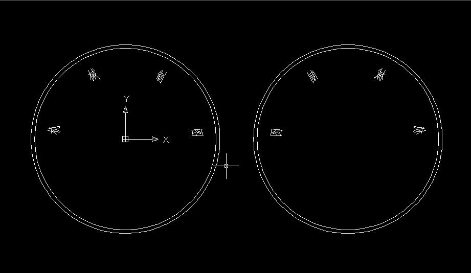

发表于 2008-7-16 18:45:05 | 显示全部楼层 来自: 中国广东汕头
如楼上几位朋友说的,用ET扩张工具栏来制作。7 B$ [3 h' j4 m1 }  R3 t
但现实的公章看去文字是反的,这个你可以用镜像来把文字镜像180度,记住要改下系统变量MIRRTEXT为1,因为ET里面的弧形文本不能改镜像形式,所以得先打散后再镜像。7 x, h# S' H/ W% M9 \# Z

发表于 2008-7-16 20:40:18 | 显示全部楼层 来自: 中国
回复 5# 的帖子
不必吧,把视图改成仰视不就反过来了
