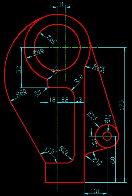

[练习题] 基础综合练习08
发表于 2008-7-15 23:14:58 | 显示全部楼层 |阅读模式 来自: 中国台湾
基础综合练习08
% M+ w: Z  p. W7 G9 I# k7 R2 |5 J, o0 V6 \* e) H3 E
[ 本帖最后由 wsj249201 于 2008-9-7 13:11 编辑 ]
wsj249201 + 5 提供练习!

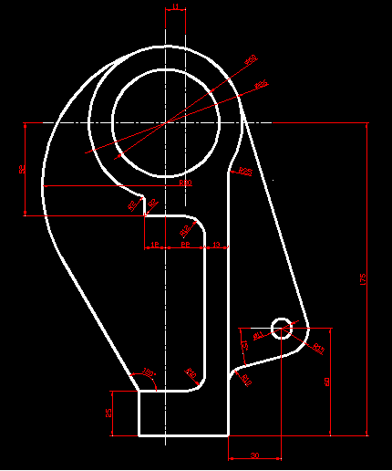

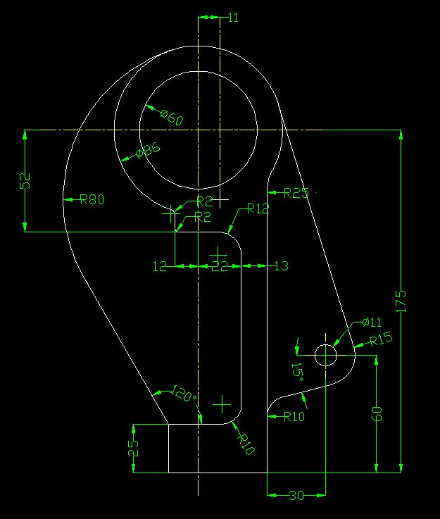

发表于 2008-9-7 14:19:40 | 显示全部楼层 来自: 中国湖北襄阳
认真完成作业
2005llnn + 5 很好

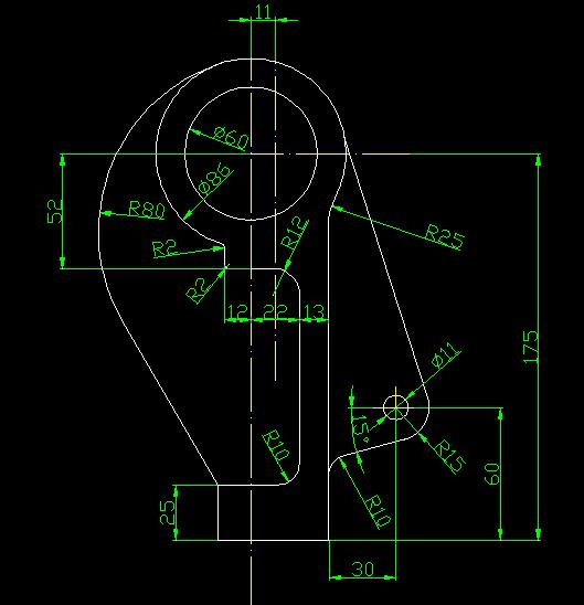

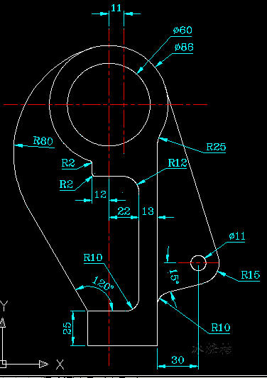

发表于 2008-9-8 09:43:02 | 显示全部楼层 来自: 中国江苏苏州
交作业!!% x3 X$ o' l; _5 K
字数太少....
2005llnn + 5 很好

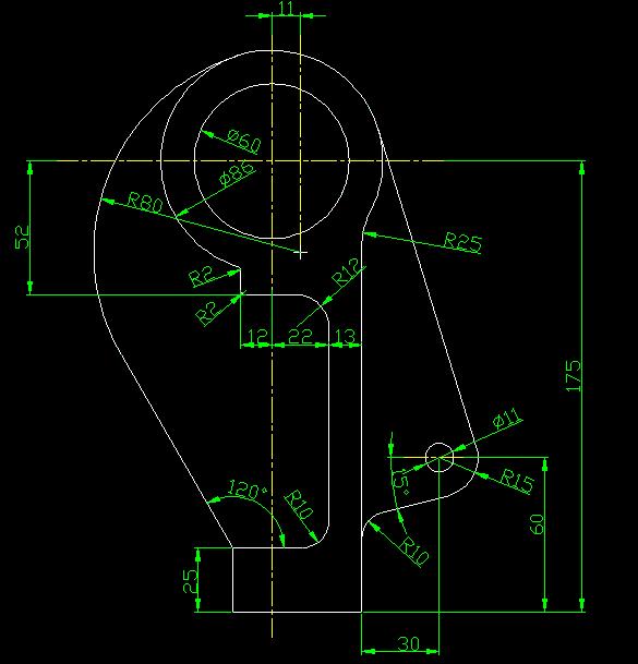

发表于 2008-9-8 11:47:23 | 显示全部楼层 来自: 中国广东深圳

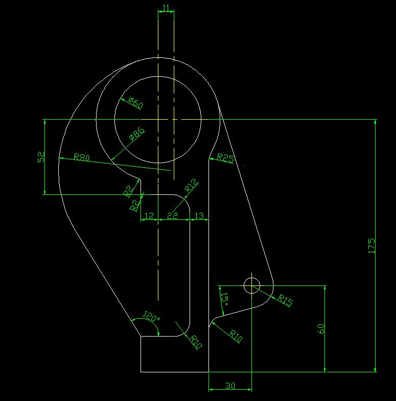

基础综合练习08( ~& H9 |3 D$ X8 V* S3 f( z
练习了.
2005llnn + 5 很好

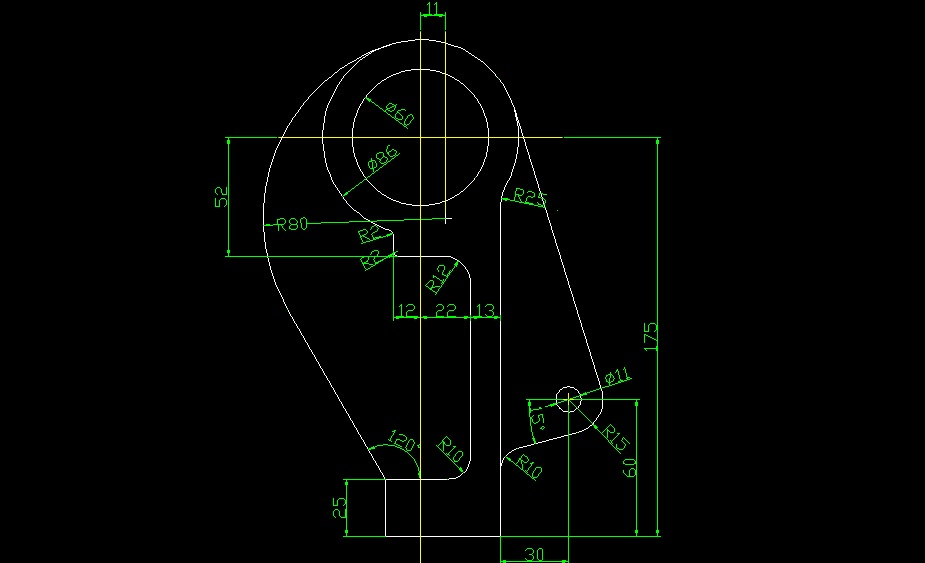

发表于 2008-9-8 14:47:08 | 显示全部楼层 来自: 中国江苏苏州

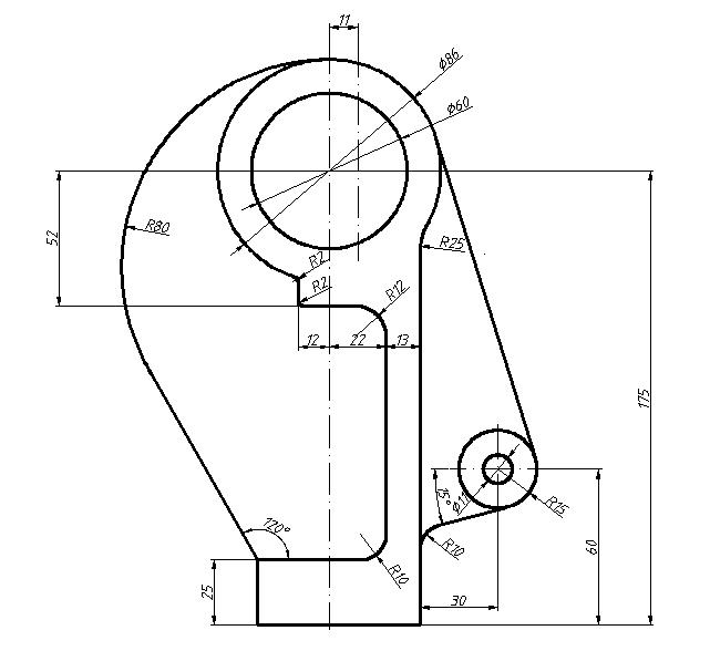

新手学习中 请多多指教
$ N  X! C2 b2 C, K5 U& S5 R" d' u* x( i) o0 Q/ _! P* v% V
基础综合练习08.dwg
43.07 KB, 阅读权限: 50, 下载次数: 6
2005llnn + 5 很好

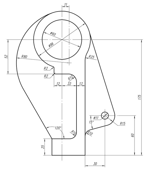

新手练习了下,不知道怎么样?

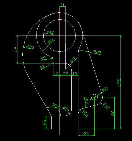

玩玩 :lol: :lol:

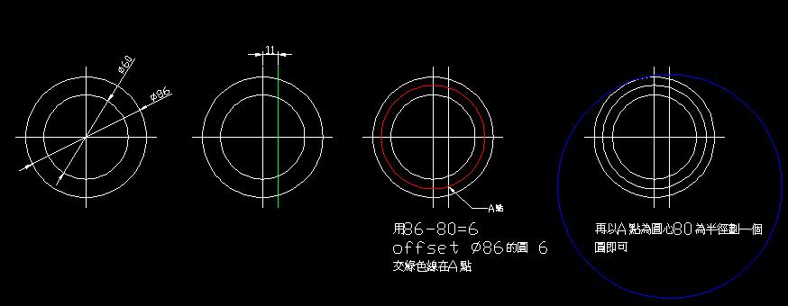

 楼主| 发表于 2008-9-10 14:47:32 | 显示全部楼层 来自: 中国台湾
三三得一問到
http://www.3dportal.cn/discuz/viewthread.php?tid=531418&extra=page%3D1
6 \2 u6 i  ^( W" u$ K8 P6 |) [8 F关于AutoCAD练习你能不能给我讲讲呢?R80圆怎么画的呢?谢谢了& i; C7 f$ D0 s3 I9 ~* Z
請參考附件
2005llnn + 5 技术分享
