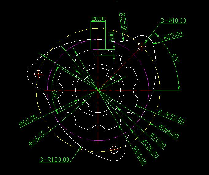

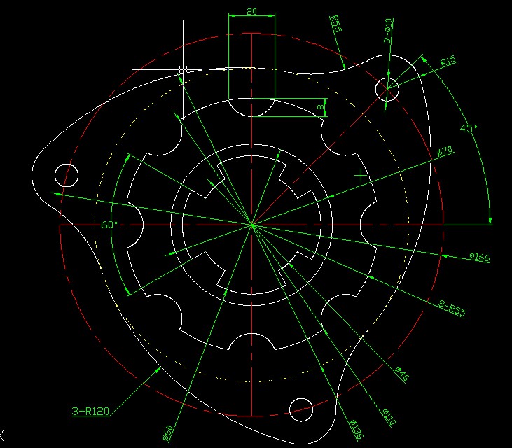

发表于 2008-7-29 10:30:47 | 显示全部楼层 来自: 中国广东深圳
基础综合练习02
0 x! S+ p* S8 j9 b- z0 O) R$ J3 f练习了.
2005llnn + 5 很好,3-Φ10后多了TYP R55前少了8-

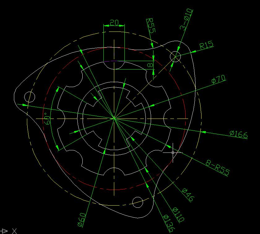

发表于 2008-7-29 12:57:34 | 显示全部楼层 来自: 中国浙江绍兴
简单的哦。
2005llnn + 5 很好,漏标注2个尺寸。

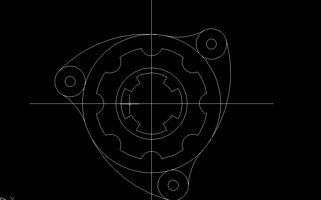

发表于 2008-7-29 15:06:00 | 显示全部楼层 来自: 中国上海
交作业了,呵呵
参与人数 1三维币 +4 收起 理由
2005llnn + 4 鼓励,漏标注2个尺寸。

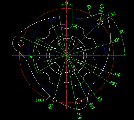

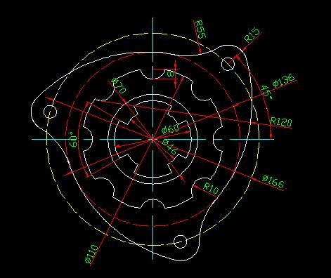

发表于 2008-7-29 16:22:42 | 显示全部楼层 来自: 中国浙江金华
练习练习。0 r" C: M6 r8 K/ v* P/ m
顺便问一下φ110和8-R55是不是可以只标一个?
# O3 {  e% a7 F  t9 R7 {- Y  y- O( B. g9 ]
2005llnn + 5 很好,φ110可以不标。

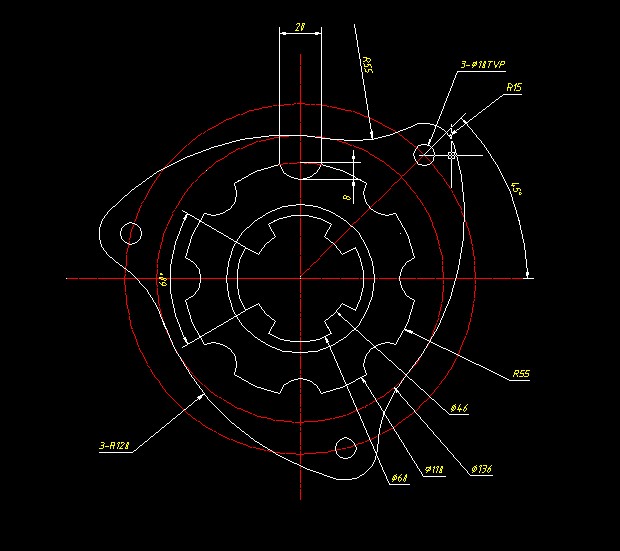

发表于 2008-7-29 22:12:25 | 显示全部楼层 来自: 中国台湾
基础综合练习02
2005llnn + 5 很好

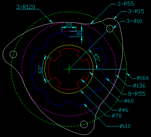

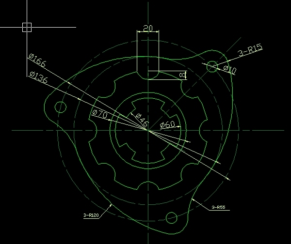

发表于 2008-7-30 11:38:36 | 显示全部楼层 来自: 中国广东江门
2005llnn + 5 很好,小数点后的0就没有必要显示了吧。

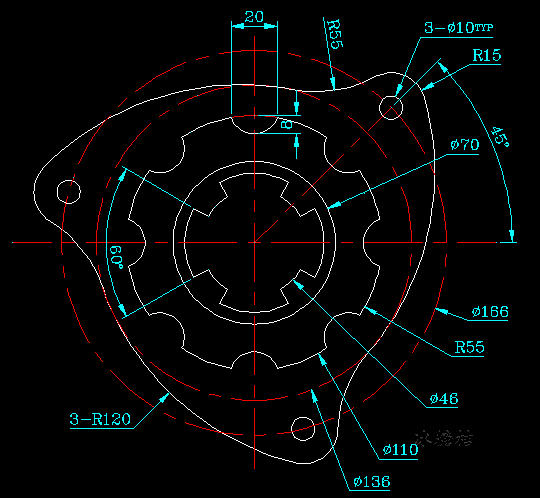

发表于 2008-7-31 20:39:22 | 显示全部楼层 来自: 中国江苏南京
我也来发一个 02.JPG 02.dwg (42.44 KB, 下载次数: 1)
参与人数 1三维币 +4 收起 理由
2005llnn + 4 标注的文字小了些。

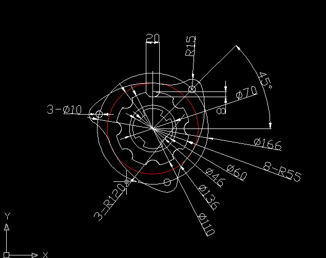

发表于 2008-8-1 18:28:07 | 显示全部楼层 来自: 中国福建莆田
我来一个! m" Z' P% E$ v* E' O7 Q+ u
001.dwg
46.23 KB, 阅读权限: 100, 下载次数: 1
参与人数 1三维币 +4 收起 理由
2005llnn + 4 标注还不完整。

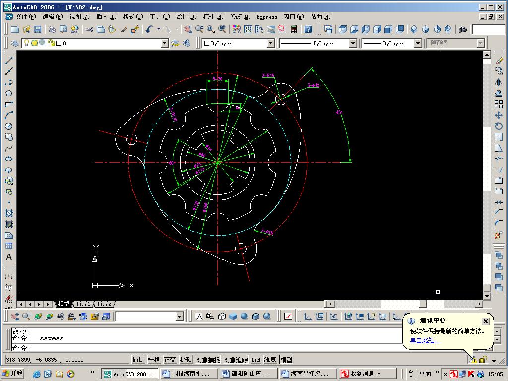

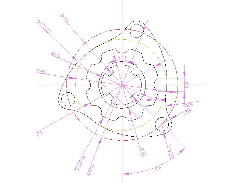

发表于 2008-8-5 17:20:37 | 显示全部楼层 来自: 中国湖北襄阳
看看这次还行吗?请指点。
2005llnn + 5 很好

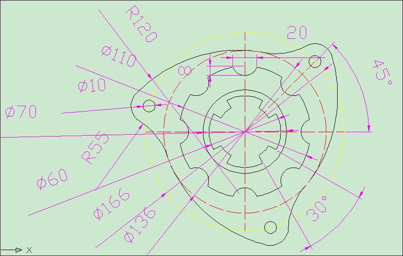

发表于 2008-8-7 11:11:06 | 显示全部楼层 来自: 中国广东广州
未命名.jpg 我也画来玩玩,在这问一下,你们画R55和R120这2个弧是怎么找出圆心的?利用和2圆相切画的?
2005llnn + 5 欢迎新朋友,这是你的第一帖。 用画圆命令

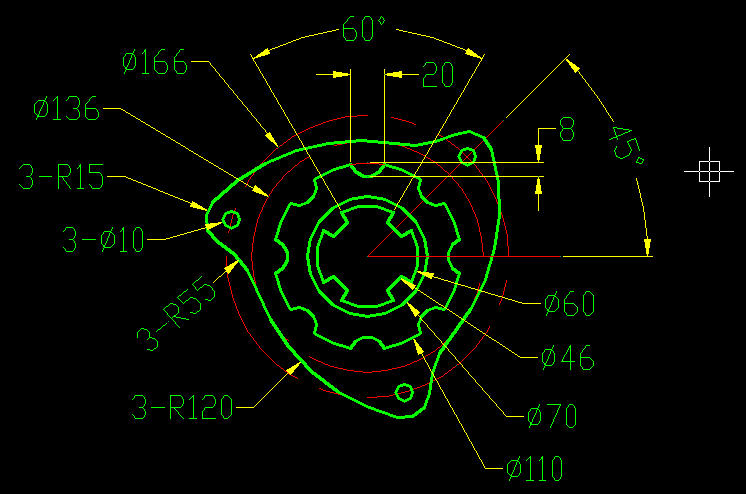

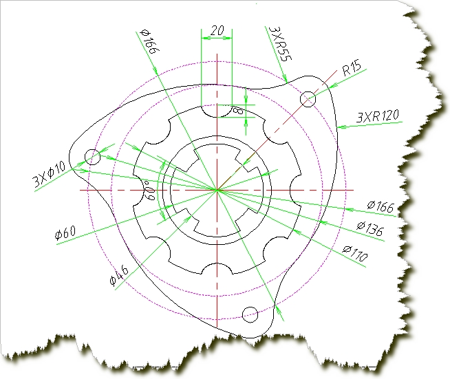

发表于 2008-8-12 14:56:47 | 显示全部楼层 来自: 中国广东惠州
我也参与一下!
2005llnn + 5 很好,3XR55及3XR120等标注方法不对, 应

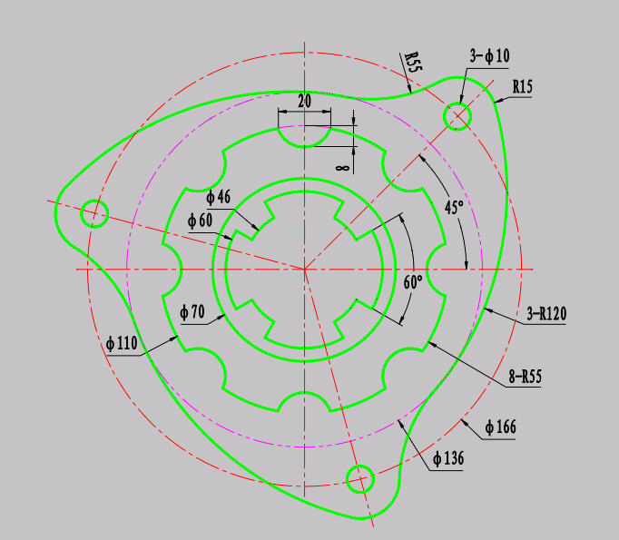

发表于 2008-8-19 14:25:59 | 显示全部楼层 来自: 中国
2005llnn + 5 很好
