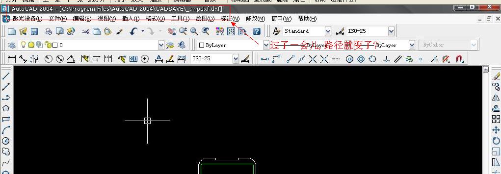

请看图,打开一个图档过一段时间后,路径怎么会自动变更?真的搞不明白!请高手不吝赐教,谢谢~~~~~~~~

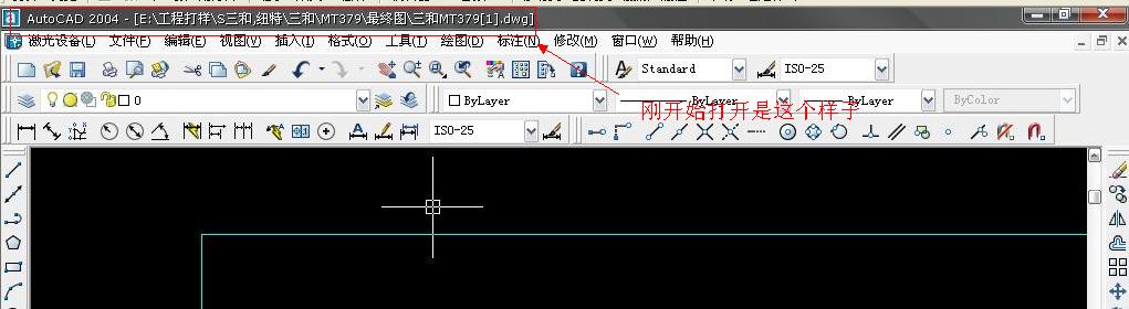

第二张图~~~~~~~~~~~~~想要保存变得好麻烦!!!

看情况很像是保存到自动保存文件夹里面去了,不清楚产生这种问题的原因,设一下自动保存,或者干脆取消自动保存应该可以暂时解决问题。

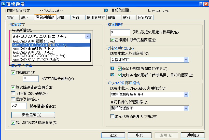

发表于 2008-7-16 12:46:02 | 显示全部楼层 来自: 中国台湾
到圖示的地方去設定

你打开的文档可能是耽搁时间长了 系统自动保存在指定的文件夹 你修改下自动保存

  l" U2 m1 r- G' f6 e4 \# T我也同意楼上的,先关闭自动保存试试
