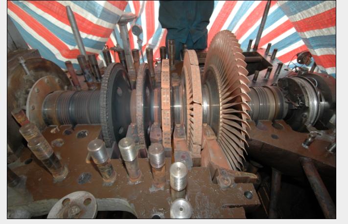

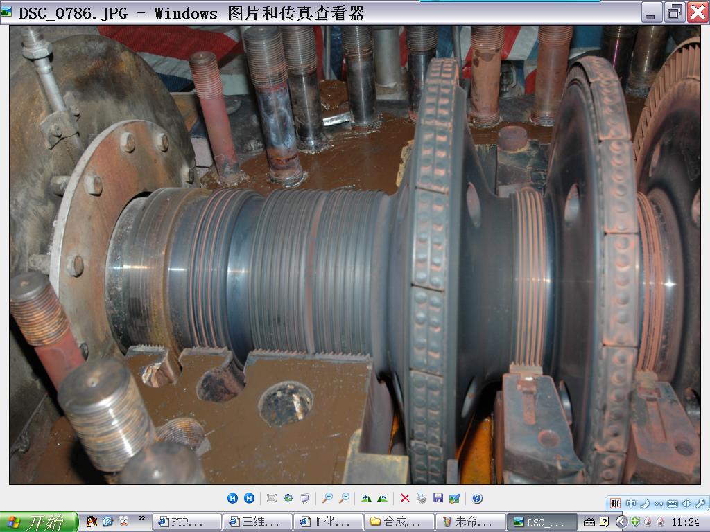

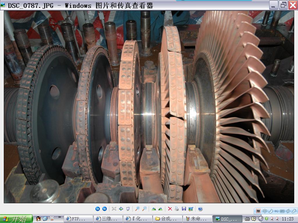

为了活跃论坛气氛,大型机组在论坛中讨论的还比较少,希望大家多多参与进来,丰富大家对机组的认识!以下照片是汽轮机照片,现在叶片上好像是有锈,大家好好讨论下是什么原因造成的,是否是蒸汽品质还是叶片材质等原因进行分析!希望大家积极活跃,谢谢!

或许是垢物?应有化学化验结果

从上面二张图片看,既有锈迹还有垢迹,锈迹应该是轻微的氧腐蚀,可能是由于除氧器出来的水含氧量超标的原因;垢迹是水软化不彻底所致。

有可能气蚀造成的,但不严重.

蒸汽品质造成。可惜,我们以前没拍过照片

应该是蒸汽品质不良造成汽轮机叶片上有锈垢。
