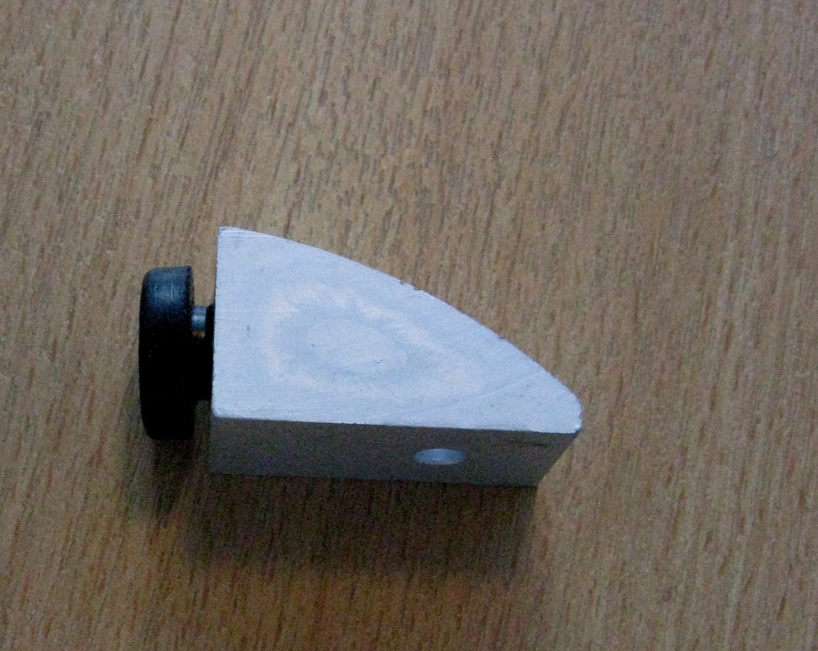

有谁知道如图阳极氧化缺陷是怎么形成的?该怎么解决!!高手们帮帮忙啊!!!

发表于 2008-8-12 23:35:10 | 显示全部楼层 来自: 阿尔及利亚
前处理的问题
% t# \+ s- }1 `5 K( T  e3 L1 r2 H4 M材质的可能性不大' b8 ]; t5 o. C& c  E3 O2 v
比较明显表面被滴溅到上面的什么东西污染了
5 H5 K$ k0 M2 G2 }  u可将表面打磨掉再试
 楼主| 发表于 2008-8-13 08:53:09 | 显示全部楼层 来自: 中国浙江宁波
与氧化厚度有没关系?
发表于 2008-8-25 13:07:10 | 显示全部楼层 来自: 中国江苏无锡
氧化后产生的问题,90%都是前处理没有处理好的,确定前处理的每一个步骤都完全后再走下一个流程。
发表于 2009-8-4 10:08:28 | 显示全部楼层 来自: 中国广东广州
看起来呈水滴状,好像是什么液体滴溅到材料表面造成了污染

原帖由 gsyefeng 于 2008-7-15 08:42 发表 http://www.3dportal.cn/discuz/images/common/back.gif
6 z6 \7 I. t9 t# a8 ^有谁知道如图阳极氧化缺陷是怎么形成的?该怎么解决!!高手们帮帮忙啊!!!
- X" S+ h$ ]" ]* ?& b! O" @7 \+ X
5 U- {: z2 O* M& F9 v8 U8 W
7 G$ R: M. a8 J& X8 v; C: f是前处理清洗的问题,可以把氧化层退掉后重新做氧化的...
发表于 2009-8-4 16:38:22 | 显示全部楼层 来自: 中国广东东莞
楼主的问题不是阳极氧化问题,而是铝材挤压过程产生的头尾夹心.氧化无法解决,只有在铝材加工时多去一点头尾就可以了.还有一种可能就是挤压机的压力不够大.
