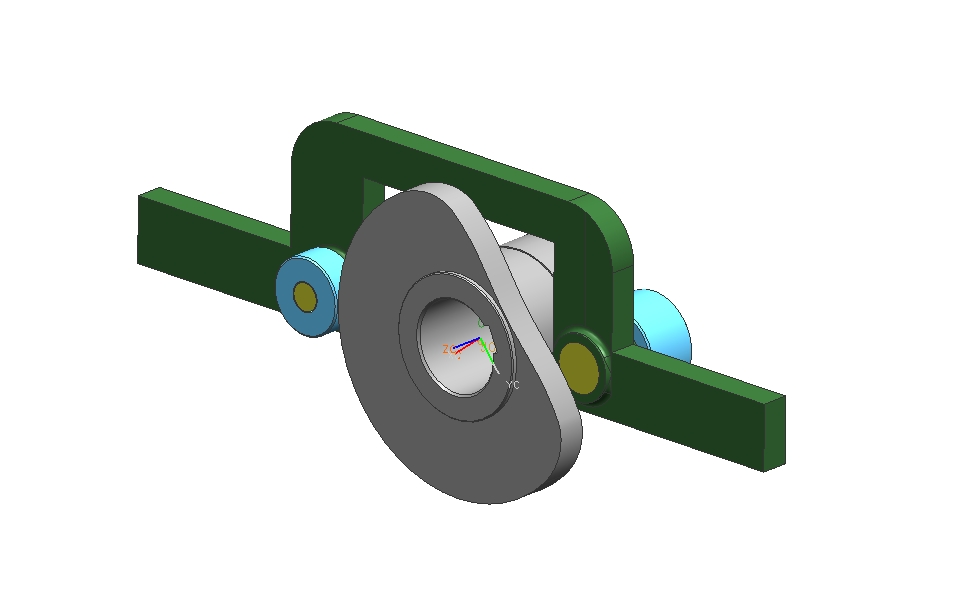

发表于 2008-8-5 20:20:31 | 显示全部楼层 来自: 中国福建三明
不好意思,晚上不通宵。。。' d+ l/ F3 ]+ r. G- ^
是这个样子吗?刚用你的模型做了个/ j& ^2 _. \, E$ M' y& \
( ]% D, x  _3 j, c8 a motion_2.gif   c, g0 s2 f! Z7 X/ Z8 @7 k( ?
motion_1.rar (743.55 KB, 下载次数: 38)

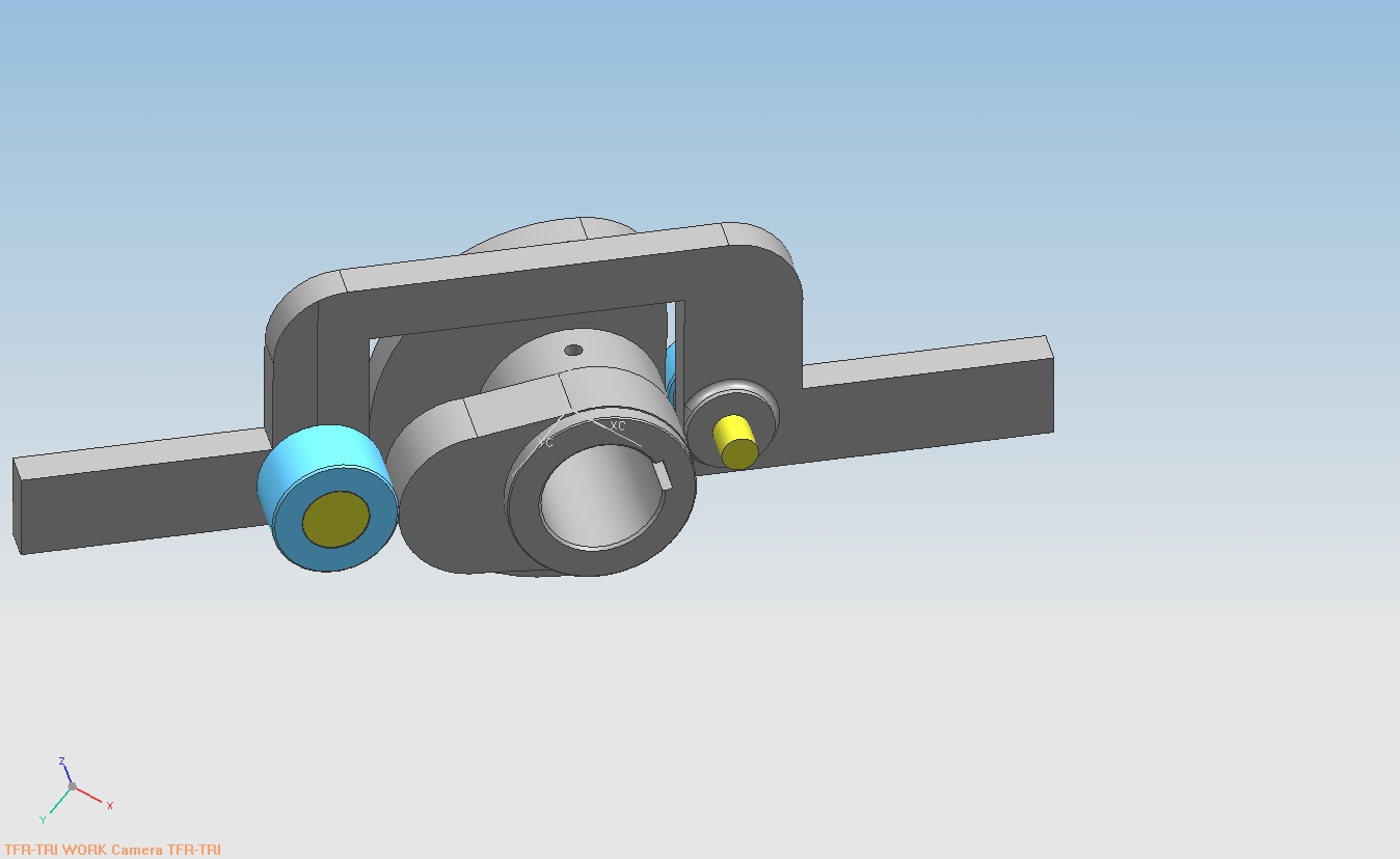

发表于 2008-8-5 20:29:20 | 显示全部楼层 来自: 中国福建三明
用的是UG6自带的导出GIF格式和mpg格式,渲染效果这样,应该还可以看运动吧! z  q* _& X+ B
在这个位置的时候感觉很怪。。。
! i" K; e, z- _+ e motion_1.jpg ( e) z3 G+ h* w6 |
4 d! T( u' R$ H* e8 G4 w- s
[ 本帖最后由 uuiioo1233 于 2008-8-5 20:33 编辑 ]

发表于 2008-8-7 08:04:23 | 显示全部楼层 来自: 中国福建三明
最近比较忙,视频没时间做了,既然你知道加旋转付。应该能听得懂我的意思,我就简单讲下建立方法吧。. f) L& T9 x4 y& {1 I1 Y, X( c0 B
先建立连杆,然后给凸轮旋转付和驱动。再给架子一个平面付。凸轮和那两个小轮之间要有线付,这样就行了。
