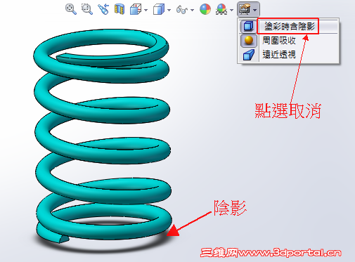

匿名  发表于 2016-12-7 10:50:22
我在对一个圆柱体贴图时,发现对称面上有一条阴影,不知道怎样去掉
匿名  发表于 2016-12-7 10:51:04
请高人指点一下,谢谢!
发表于 2016-12-7 11:09:56 | 显示全部楼层 来自: 中国浙江嘉兴
980122262 发表于 2016-12-7 10:51
: t9 j9 I8 a* U请高人指点一下,谢谢!
' v) S& g, I3 _! w如下參考
* r2 Q) C& A4 k' B% f
. s0 F1 T8 Z- Y, m/ H8 H' x 1.png 9 v9 H' V0 A8 E- ?/ p
