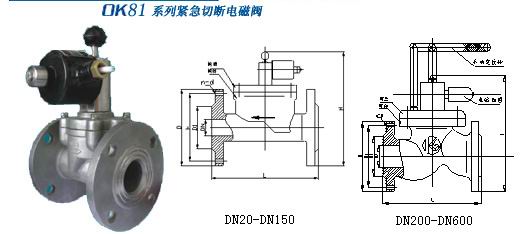

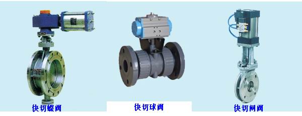

发表于 2008-9-3 11:10:29 | 显示全部楼层 来自: 中国山西太原
快速切断阀种类很多,从阀的种类有蝶阀、球阀、闸阀等,从驱动源分类有气动、电动、液动、电磁动等。其结构与前述几种通用阀大体相同,所不同的就是驱动源,由手动变为气、电、液、电磁动,体现快速切断快速开启。

发表于 2008-9-5 09:42:49 | 显示全部楼层 来自: 中国广东深圳
如果不是很特殊的场合所使用的话,哪基本上都可以在市场上买到,
