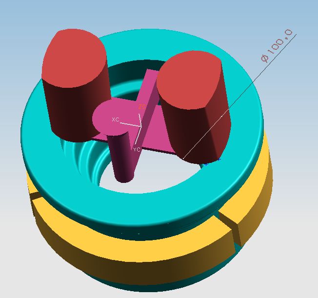

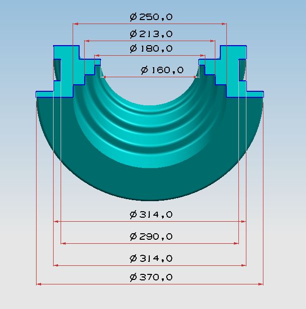

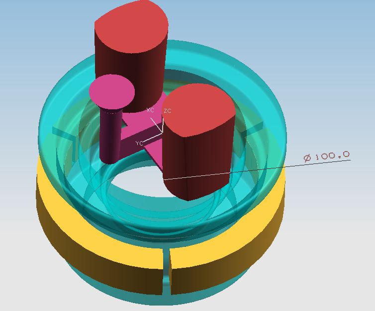

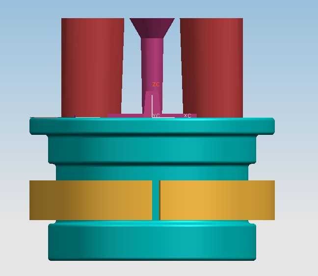

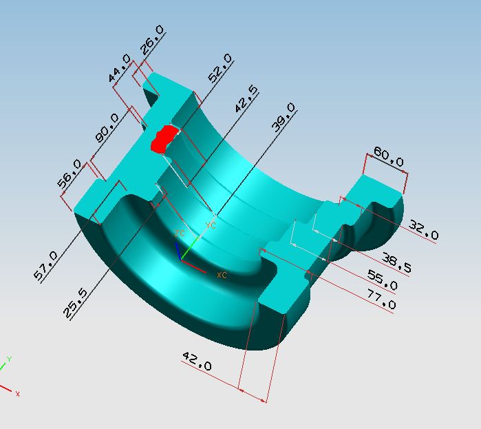

此制动器壳体材质为QT600-3,红色区要插齿,铸件要求严格,内部不允许有缩松等铸造缺陷,冒口采用热压边明冒口,压边12mm,冒口直径100,高150mm,同时设计了壁厚40,高60的三块均布冷铁。高手指点下,工艺是否可行,潮模砂铸造,铸件理论值重量为70Kg.

可以实验一下大的问题没有,上面方便的可以增加出气孔.
 楼主| 发表于 2008-7-19 19:12:42 | 显示全部楼层 来自: 中国浙江宁波
出气孔我开的有,浇注温度为1340~1360度,可压边出总是容易出现缩松。
发表于 2008-7-21 16:50:25 | 显示全部楼层 来自: 中国甘肃天水
产生缩孔应该是气缩孔。
发表于 2008-7-21 20:01:15 | 显示全部楼层 来自: 中国重庆
如果经常在压边处出现缩松,可能呀边长度窄,建议设计成腰圆形长150宽80,或者在压边缝隙下芯子上安冷铁成为冷颈冒口.
