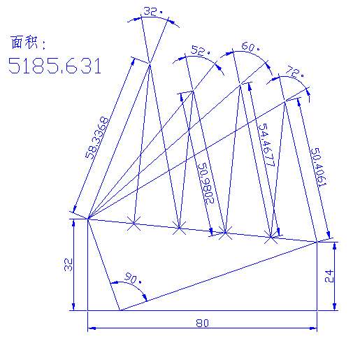

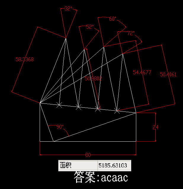

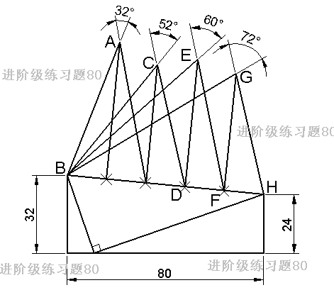

[练习题] 【进阶级练习题80】
发表于 2008-7-13 20:06:54 | 显示全部楼层 |阅读模式 来自: 中国上海
【进阶级练习题80】
/ \3 \# ?, N6 @
5 v, D; N: j, @1 q: n1 T# N2 O求:
/ I, d" ^, i% v3 D1. AB 长度为何?* B, W5 P7 G; s5 [, ?
        a. 58.3368      b. 58.3683      c. 58.3836
1 L8 X, [: u; {# Z6 v9 H2. CD 长度为何?. y# E1 X6 j: N& k
        a. 50.9082      b. 50.9208      c. 50.98025 P0 x$ Q7 [7 g% L$ R( i# Q
3. EF 长度为何?- t% q) }# ~6 m4 }- p
        a. 54.4677      b. 54.4767      c. 54.4776) [% I  z& Y$ I+ {, [& [$ h$ j
4. GH 长度为何?
% T8 k2 r" F: F- N! X        a. 50.4061      b. 50.4106     c. 50.4601
3 `' U  R* h) I1 G+ M5 P9 G: C5. 最外围之面积为何?
) F) t1 k' f8 m        a. 5185.6013     b. 5185.6103     c. 5185.6310

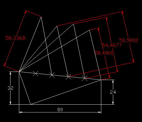

1. AB 长度为何?
4 G5 h1 x  I9 U' p9 `        a. 58.3368     8 e) k: y+ ?& c' d
2. CD 长度为何?
  h1 J. ?2 O( ^' V9 Y         c. 50.9802, o, Y9 {+ U1 Q1 J' `
3. EF 长度为何?2 I8 k& W, s- e  Q- o& o$ x0 m7 q
        a. 54.4677
' M8 e7 x- r3 M1 I* F& ^8 r4. GH 长度为何?
) n6 t. f3 w! o2 S( R0 t' c        a. 50.4061    6 b4 l) |. I1 `
5. 最外围之面积为何?
1 X5 r' e0 v' p& }8 c) _: h        c. 5185.6310

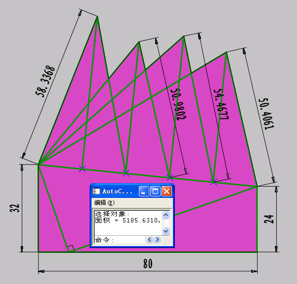

发表于 2008-7-14 00:33:53 | 显示全部楼层 来自: 中国甘肃张掖

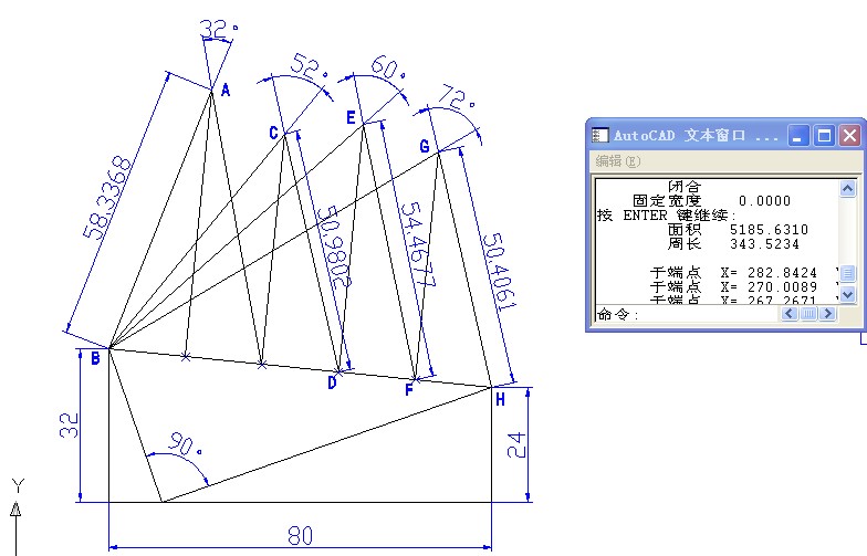

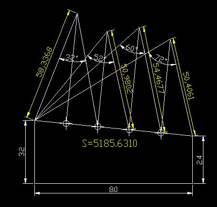

本人认为难点是确定三角形顶点位置,利用了同弦三角形的性质。。。

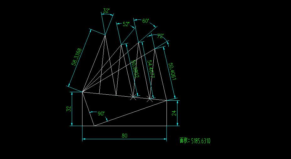

发表于 2008-7-14 13:25:53 | 显示全部楼层 来自: 中国江苏苏州

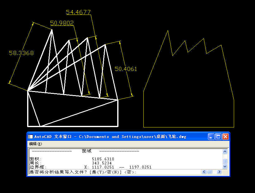

答案: ACAAC 效果见图

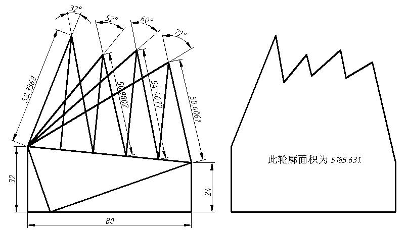

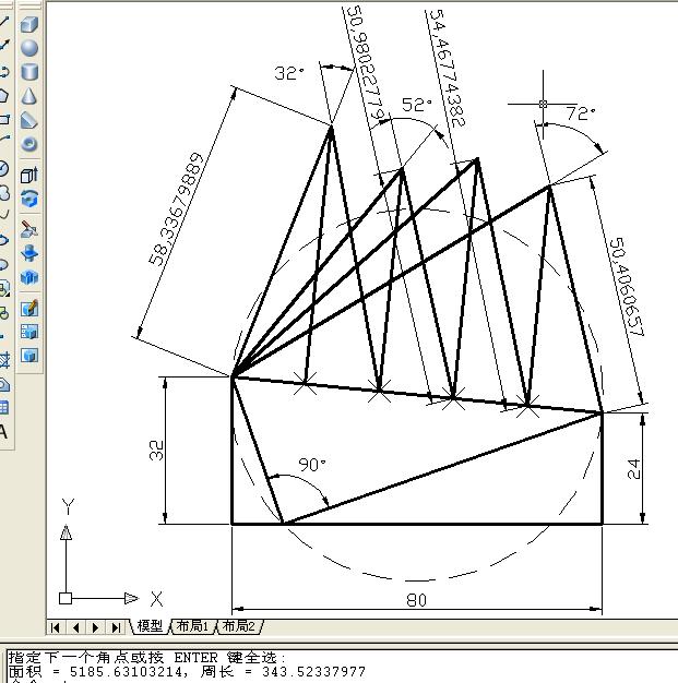

本题答案、解题以及动画演示已经发表,见:
9 i, G5 C3 l1 P' N; C4 q" Chttp://www.3dportal.cn/discuz/viewthread.php?tid=533701&page=1&extra=page%3D1

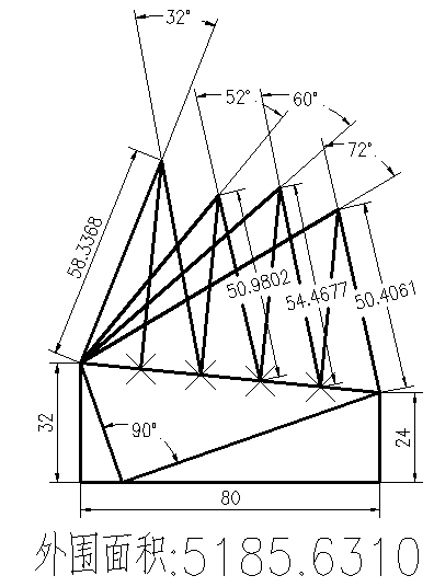

发表于 2008-7-21 13:17:42 | 显示全部楼层 来自: 中国江苏南京

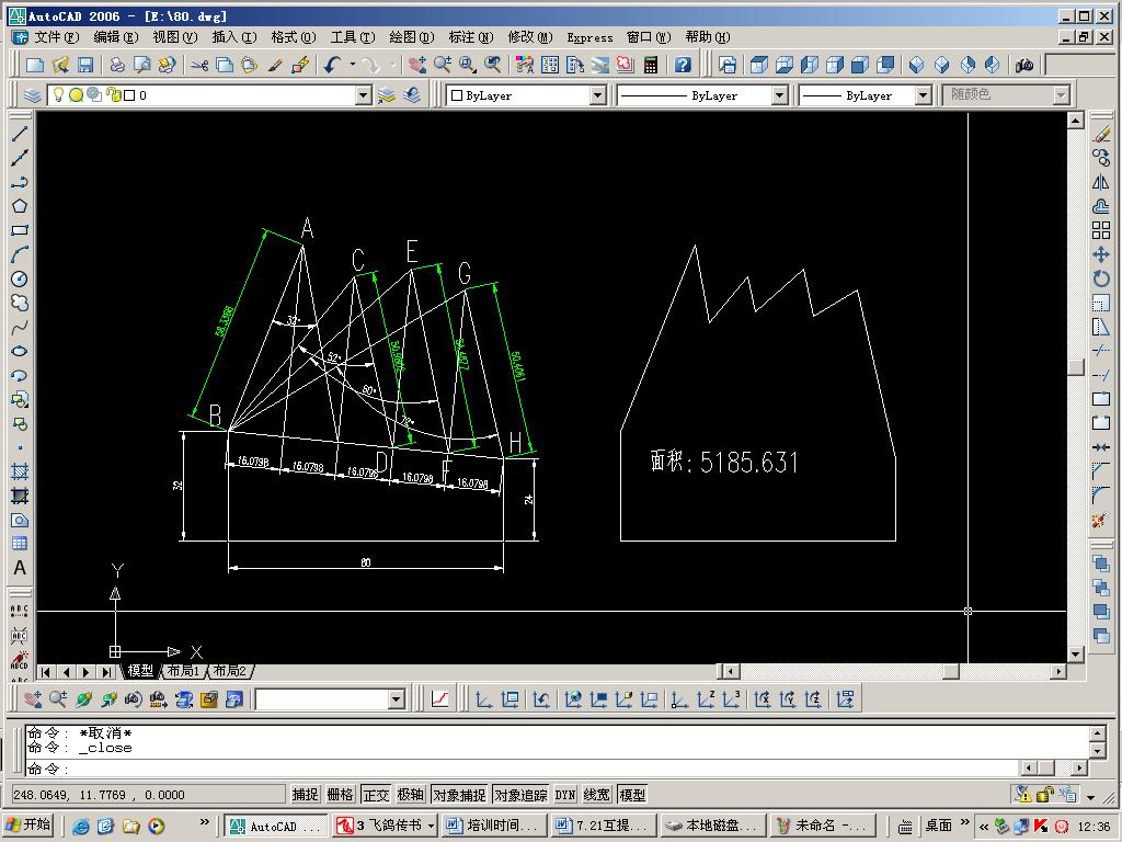

80.JPG 80.dwg (50.08 KB, 下载次数: 1)
2005llnn + 5 正确

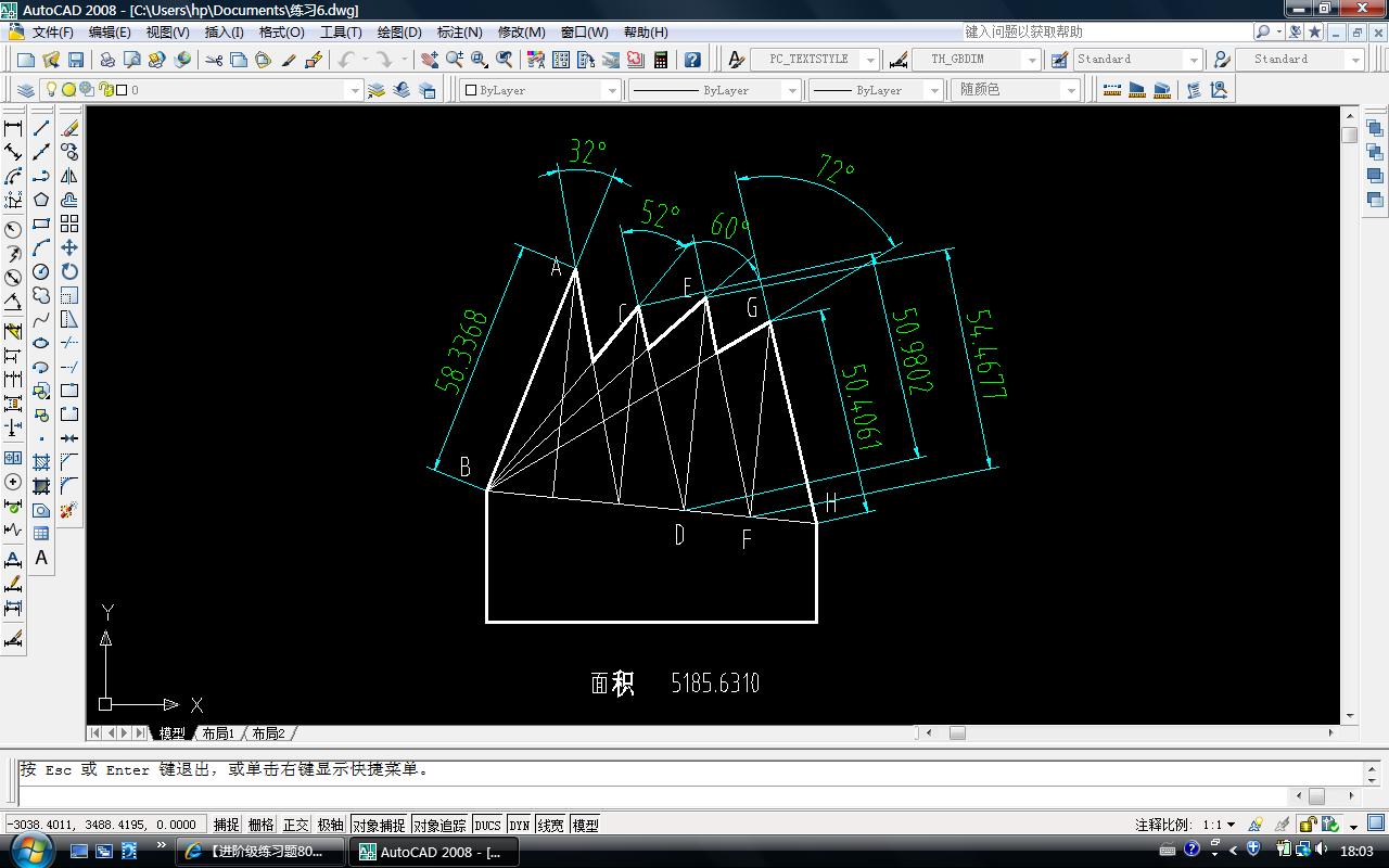

发表于 2008-10-14 08:47:56 | 显示全部楼层 来自: 中国

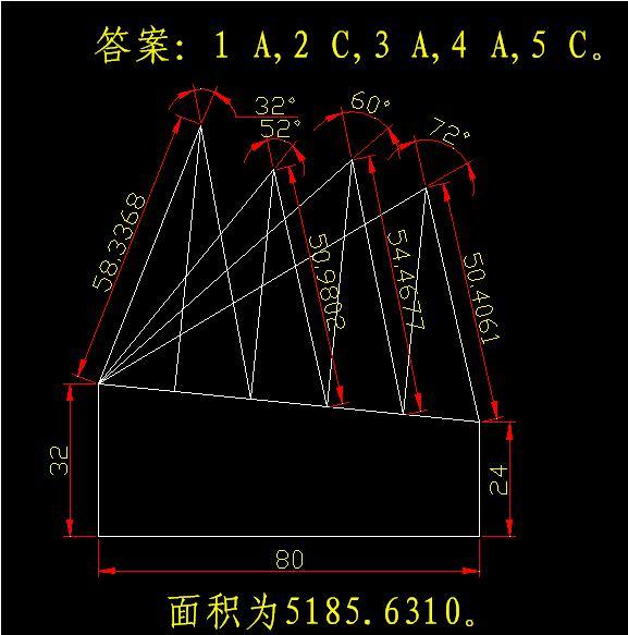

答案:A、C、A、C、C
参与人数 1三维币 +4 收起 理由
2005llnn + 4 正确,应该为ACAAC

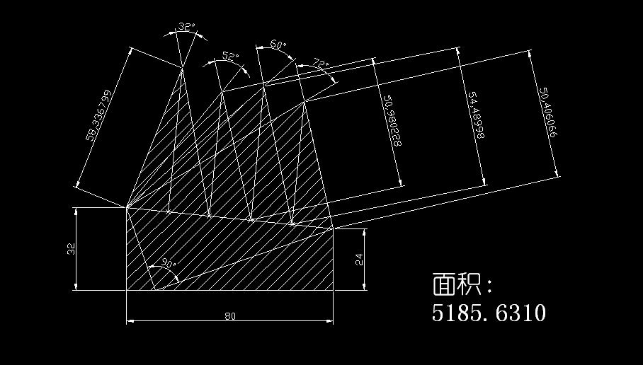

发表于 2008-12-16 14:41:13 | 显示全部楼层 来自: 中国广东中山

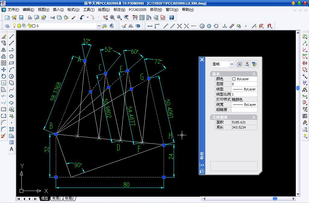

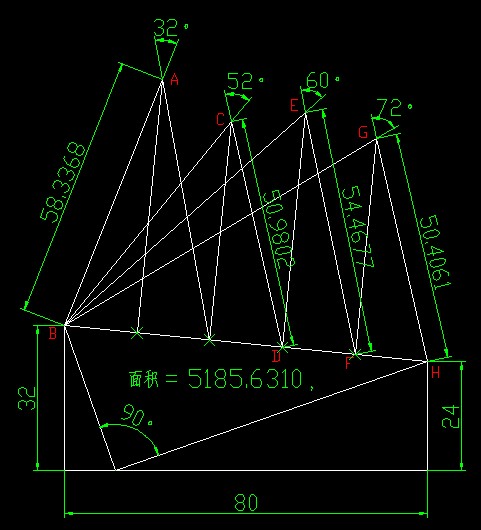

斜线上的垂线让我晕了,,,,,就裁在它手上了 继续增强
进阶级练习题80.dwg
62.46 KB, 阅读权限: 90, 下载次数: 0
