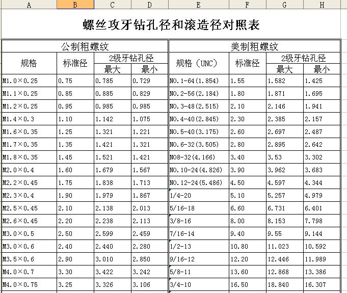

[已解决] 攻12的螺丝要打多大的孔

告诉我,什么材质?螺距多少?攻多深?
发表于 2008-7-13 17:33:46 | 显示全部楼层 来自: 中国香港
对于普通的三角螺纹来说,M12X1.75的底径是10.106
发表于 2008-7-13 19:05:23 | 显示全部楼层 来自: 中国黑龙江牡丹江
如果不是重要的零件,
. Q: Z. S2 j' ~5 U* i3 q我们一般钻10.5的孔!
qq12345678 + 2 应助
发表于 2008-7-13 23:10:56 | 显示全部楼层 来自: 中国河南洛阳
公制M12标准螺纹(M12×1.75),孔径10.3mm;公制细牙M12×1.5,孔径10.5mm;公制细牙M12×1.25,孔径10.8mm;公制细牙M12×1,孔径11.0mm
发表于 2008-7-14 07:48:00 | 显示全部楼层 来自: 中国河南新乡
粗牙螺纹和细牙螺纹的打孔是不同的,给你一个表格你可以对照一下!
螺丝攻牙钻孔径和滚造径对照表.rar
12.42 KB, 下载次数: 16
zyxwq + 3 应助

回复 1# 的帖子
一般情况下,孔直径为10.5为最佳,有时可能用10.3等也可以。区别就是打完孔,攻丝的时候就比较难。
