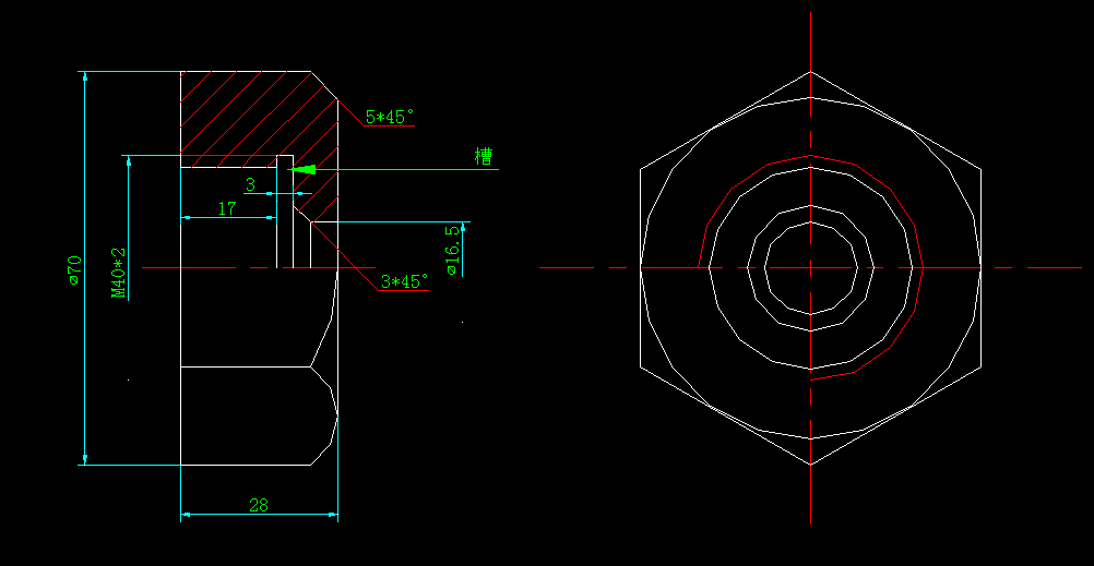

发表于 2008-7-13 11:51:26 | 显示全部楼层 |阅读模式 来自: 中国江苏无锡
请教退刀槽如何加工,是有什么特殊的刀么?, O1 ]) n+ e' t

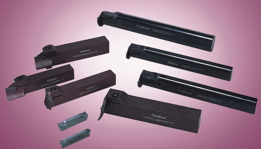

这应该是一个密封连接螺母,图中退刀槽是放密封垫片用的
5 M# v2 I+ p6 E2 ~# {- @+ m  l用普通的3mm切槽刀就可以
发表于 2008-7-13 17:39:05 | 显示全部楼层 来自: 中国安徽合肥
用普通的3mm内孔切槽刀直接勾到尺寸。

如批量大在六角床上用3mm内孔切槽刀加定位靠到尺寸即可

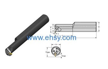

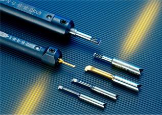

内孔切槽刀!) C1 w) P) s( |3 N+ [4 c( W, u
看看图片就更清楚了!
