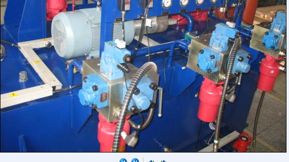

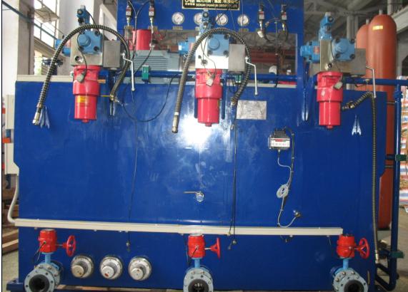

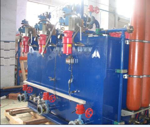

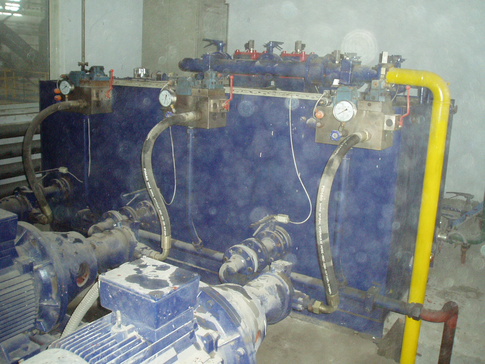

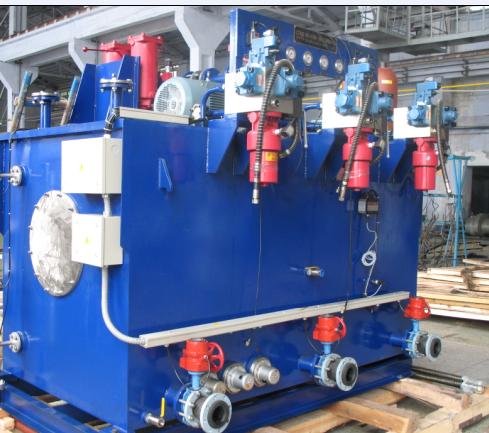

如题:客户说我这样布置的有点不好看,请问你们做法是怎样的?最好能上图看下..
9 o1 h5 m+ o2 S5 H* B6 W: s. u! W泵站出口的阀块一般由:电磁溢流阀+单向阀+过滤器(板式)+球阀组成,阀件不多,可布置于油箱前板还是顶板上?如何布置?请教大家了..
柠檬咖啡 + 5 清晰的主题讨论
 楼主| 发表于 2008-7-12 14:14:25 | 显示全部楼层 来自: 中国广东广州
另:现在做的油箱已是折边的了,就是在前后板有几个折弯的凹槽了的.这个布置还更不好摆放.

我感觉还可以,建议固定阀块的支架能做的别致一点,精细一点,发一张图,不太请仅供参考!

发表于 2008-7-12 20:36:03 | 显示全部楼层 来自: 中国广东江门
我觉得想好看只有做一个控制调试箱将油路块集中起来,不过可能就会体形会觉得增大了.新人发言不对之处多多原谅.

你好:
( P: z, w! L2 f) O5 {1 X你这个系统的阀块是固定在面板上,用内六角螺钉吗?
& m) T7 M. u# j$ F; X) i# v这样对油箱面板是否有影响,工作时振动也不小啊.是否有什么加强的措施?
' m8 }# k' {, o感谢上图

原帖由 va_0766 于 2008-7-12 20:36 发表 http://www.3dportal.cn/discuz/images/common/back.gif; h# F4 l/ |3 C' r! O& V* U
  Z2 i# P! L$ x( N5 |/ e& {
有意思,不过如果集中一个阀块中,确实不太经济了.9 V( H, y+ B: `5 M
客户也不会认可了
