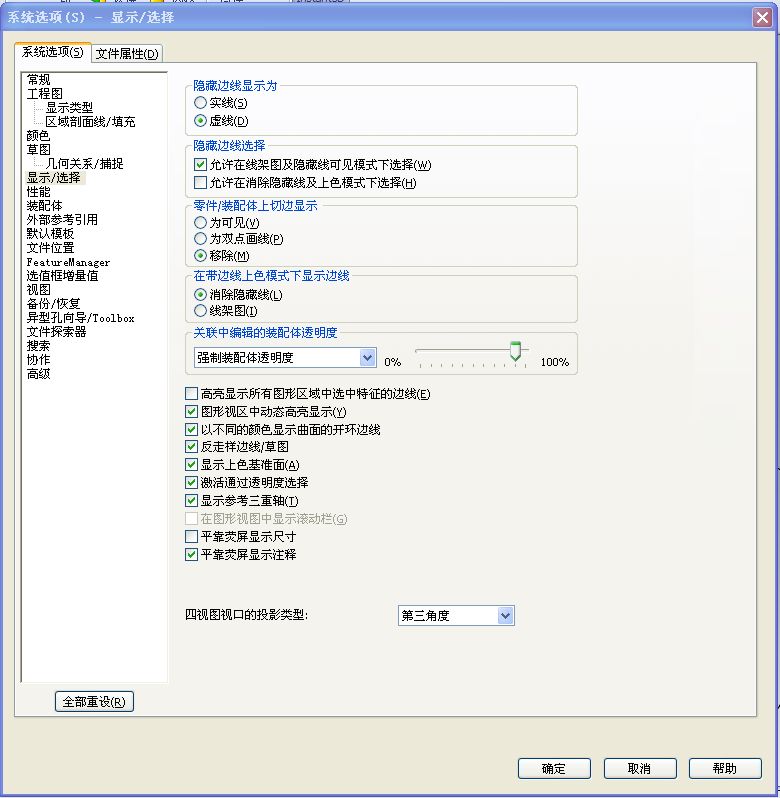

选项-显示/选择-在下面第三视角改为第一视角即可。

 楼主| 发表于 2008-7-11 11:33:13 | 显示全部楼层 来自: 中国广东中山
改了没效果啊,第一角度和第三角度转的图都一样
发表于 2008-7-11 11:50:42 | 显示全部楼层 来自: 中国广东茂名
我的也没见改动效果.

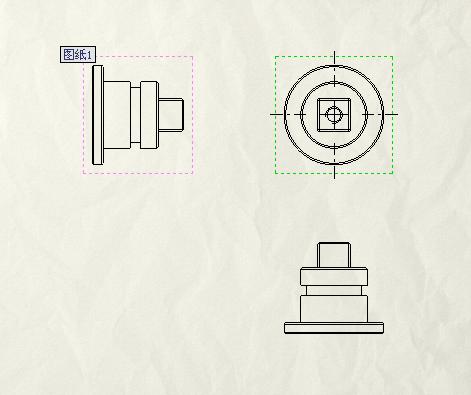

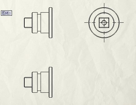

你误会我的意思了,我的意思是零件图转到工程图后,零件的投影问题
1 L* M4 `2 Z/ _2 J* G3 G在学校学习时,老师教的三视图投影如图一所示,原来我用SW也是投影出此种
$ n" l* U1 _5 Z. D/ t! y0 a不知为什么最近突然发现SW转工程图的投影变成了图二的类型,可以说和学校学的方向完全是反
发表于 2008-7-11 13:39:19 | 显示全部楼层 来自: 中国天津
右键点选图纸的空白处    选择属性  编辑投影类型

 楼主| 发表于 2008-7-11 13:55:12 | 显示全部楼层 来自: 中国广东中山
7楼的方法管用,改了以后视图方向就变了
发表于 2008-7-11 14:48:04 | 显示全部楼层 来自: 中国广东茂名
还是7楼帮了大忙,现已搞定,看来次问题与图纸属性也有关系.
发表于 2008-7-11 15:18:21 | 显示全部楼层 来自: 中国河南郑州
在选项改好之后,你重新投影视图就行了啊!最好把设置保存成模板。
发表于 2008-7-12 15:08:54 | 显示全部楼层 来自: 中国浙江杭州
这个问题上7楼是对的,就是每次都要做一下;
6 B% a& p5 j7 L: |在选项里改,把标准改成GB的也可以改过来,一般默认是美制的;
