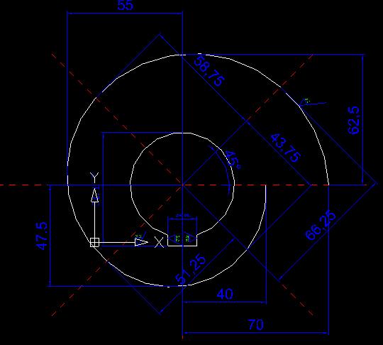

青将详细步骤方法告知,下面是我要画的凸轮,我所知道的参数都在图上

您得知道您的凸轮在推程及回程都是什么运动规律,求出公式,进而知道向径(每隔2-3度求一个数值)才能画出凸轮轮廓,另外在近休止,推程,远休止,回程得中间过渡部分得有过度,否则会产生冲击,影响运转。
发表于 2008-7-13 09:18:37 | 显示全部楼层 来自: 中国湖南长沙
楼主貌似只是在做轮廓的计算,而没有真正画出来

仿形铣可以加工。
0 x0 C" f+ k# L7 Y, Z5 }+ k! u要是此凸轮的转速不高的话,并且,只是需要一个行程的话,按你图纸的坐标值,用CAD的spline,就完全可以了。
" [; i( G1 }- G0 E4 z  F9 J% c) E若是仅用手动来推动这个凸轮,控制两个极限位置的话,钳工画线后,刨床加工,再钳工修整。
