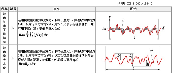

发表于 2008-7-10 22:11:01 | 显示全部楼层 |阅读模式 来自: 中国广东梅州
呵呵,如图,就是几个丝???: H# ~3 u$ M6 b3 V2 u5 M, d

发表于 2008-7-10 23:09:49 | 显示全部楼层 来自: 中国福建泉州
粗糙度是以微米为单位的,上面表示的是Ra值为3.2微米。
发表于 2008-7-10 23:52:02 | 显示全部楼层 来自: 中国河南郑州
只能代表光洁度,不能代表几丝(尺寸精度)
发表于 2008-7-11 08:07:51 | 显示全部楼层 来自: 中国浙江宁波
就是3.2丝  Ra3.2国外表示的125
发表于 2008-7-11 08:11:06 | 显示全部楼层 来自: 中国浙江宁波
我说错了,因该是3.2微米,不是3.2丝
发表于 2008-7-11 08:29:21 | 显示全部楼层 来自: 中国香港
轮廓算数平均偏差上限值3.2微米
发表于 2008-7-11 08:52:46 | 显示全部楼层 来自: 中国山西太原
Ra3.2是在取定长度内工件轮廓的算术平均偏差为3.2微米,具体计算方法见下图中的计算公式:

 楼主| 发表于 2008-7-11 09:55:10 | 显示全部楼层 来自: 中国广东梅州
