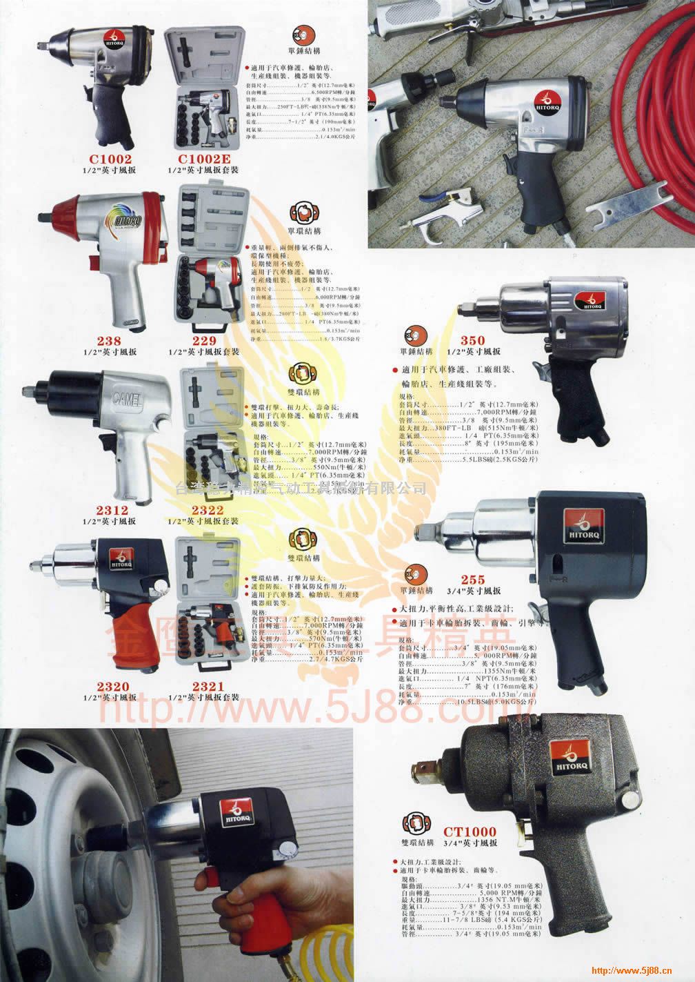

一般装配线上用的风动扳手不就可以满足了么,在厂家定
: J! k; B8 R0 A  t" z- C: r  @4 G. v& i% @! ?; Z
[ 本帖最后由 渔樵 于 2008-7-10 21:09 编辑 ]
随便找的,你看看样子
随便找的,你看看样子
zyj10282005 + 3 应助

发表于 2008-7-15 19:14:39 | 显示全部楼层 来自: 中国浙江宁波
原帖由 ZZ499563139 于 2008-7-12 22:30 发表 http://www.3dportal.cn/discuz/images/common/back.gif
% b2 g# @; @: v& W+ p还是2楼的方法好,经济实惠,回来我在我们厂推广一下
1 L# Z3 u3 v/ H+ j! ?9 E2#的方法好到是好,就是不能大量的推广,只适合偶而用用才行,要知道这类工具首要的是要保证人身安全,枪钻如何设定扭力,弄不好会将操作者扭伤的哟。最好的选择就是气动螺丝刀,配上内六角枪头使用。因这种工具可以通过调节进气量的大小来改变扭紧力矩,当达到设定的扭力后主轴便会空转而枪头便会静止不动,岂不是既安全又快捷吗。
